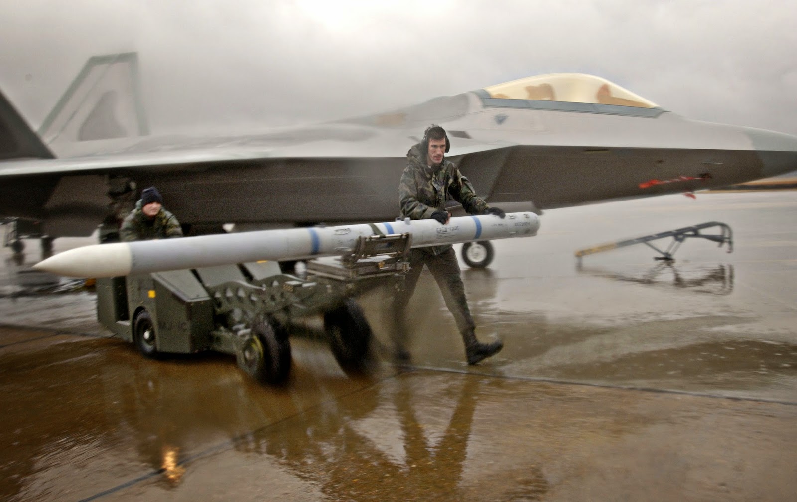

    صاروخ جو-جو ويعتبر أشهر الصواريخ التي تعمل بالتوجيه الرادري النشط حاليا .... من إنتاج عباقرة شركة (هيوز) و التي أشترتها (رايثيون) في 1997م و يعتبر الأمرام تطوير لصاروخ (هيوز) الشهير ايضا (سبارو) و الذي كان يعمل بالتوجيه الراداري شبه النشط..

    الصراحة صورة الرابتور مع الصاروخ وحدها تبين ان امريكا متميزة في هذا المجال
