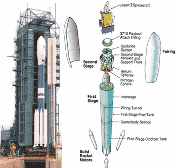

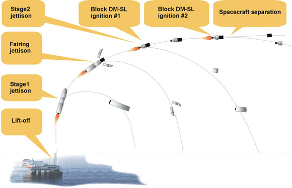

إطلاق الأقمار الصناعية
توجد طريقتان لوضع الأقمار الصناعية في مداراتها أما الطريقة الأولى فهي باستخدام الصواريخ غير المستردة وأما الطريقة الثانية فهي باستخدام المكوك الفضائي (space shuttle) والذي يحتاج أيضا للصواريخ غير المستردة لإخراجه من نطاق الجاذبية الأرضية. إن فكرة استخدام الصواريخ في الحروب فكرة قديمة ينسب اختراعها إلى الصينيين في القرن الرابع عشر الميلادي حيث كانت هذه الصواريخ البسيطة تتكون من أنابيب حديدية يتم إغلاق أحد فوهتيها بينما تبقى الفوهة الأخرى مفتوحة وعندما يتم ملؤها بالبارود وإشعالها فإن الغازات الناتجة عن الاحتراق تخرج بقوة من الفوهة المفتوحة ويكون رد الفعل أن تنطلق الأنبوبة بقوة في الاتجاه المعاكس نحو الهدف المنشود. ولقد بقي تصميم هذه الصواريخ البسيطة على الحال الذي كانت عليه إلى أن تم إضافة الزعانف على ذيل الصواريخ وذلك لكي تعمل على تدوير جسم الصاروخ للحفاظ على اتزانه وذلك في منتصف القرن التاسع عشر. لقد كان الدافع الرئيسي وراء تطوير تقنية الصواريخ الحديثة هو حاجة الدول المتحاربة لضرب الأهداف العسكرية والمدنية البعيدة المدى في الدول المعادية والتي لا يمكن لقذائف المدافع الوصول إليها ولا يمكن كذلك المخاطرة بإرسال الطائرات الحربية باهضة الثمن لضربها وذلك تخوفا من إسقاطها .
ويعود الفضل الأكبر في وضع الأسس العلمية لتكنولوجيا الصواريخ الحديثة للعالم الأمريكي "روبرت قودارد" حيث قام في عام 1914م بتسجيل عدة براءات اختراع تتعلق بصواريخ تعمل بالوقود السائل والصلب وكذلك تصاميم لصواريخ متعددة المراحل. وفي عام 1926م تمكن هذا العالم من إطلاق أول صاروخ يعمل بالوقود السائل ولم يرتفع هذا الصاروخ عن سطح الأرض أكثر من عشرة أمتار. وفي بداية الثلاثينيات بدأ كل من الألمان والروس بالعمل على تطوير تقنية الصواريخ وكان على رأس الفريق الألماني العالم الشهير "فون براون" والذي تمكن مع فريقه في عام 1934م من إطلاق صاروخ وصل إلى علو ثلاثة كيلومترات. أما الفريق الروسي فقد تمكن من إطلاق صاروخ وصل إلى ارتفاع 12 كيلومتر. وأما الصواريخ الأمريكية التي أطلقها قودارد فلم يتجاوز ارتفاعها عدة كيلومترات إلا أنه ساهم في إضافة عدة تحسينات على تقنية الصواريخ مثل استخدام الجايرسكوب للحفاظ على اتزان واتجاه الصاروخ أثناء انطلاقه وكذلك استخدام المضخات لضخ الوقود السائل لغرفة الاحتراق. وفي عام 1942م تمكن الألمان من إطلاق صاروخ وصل مداه إلى 200 كيلومتر مما مكنهم في عام 1944م وأثناء الحرب العالمية الثانية من ضرب لندن بأكثر من ألف صاروخ. ومع نهاية الحرب العالمية تمكن الألمان من تطوير أول صاروخ عابر للقارات يمكنه الوصول إلى الولايات المتحدة الأمريكية. ومع هزيمة الألمان في الحرب العالمية الثانية في عام 1945م تمكن الأمريكان من جلب أكثر من خمسين من العلماء والمهندسين الألمان المختصين في تقنية الصواريخ وعلى رأسهم "فون براون" وتمكنوا كذلك من الحصول على أكثر من مائة صاروخ ألماني. وبهذه الإمكانات بدأ الأمريكان العمل على تطوير برامج لإطلاق الصواريخ بعيدة المدى للأغراض الحربية وكذلك لغرض غزو الفضاء. ولا ننسى أن نذكر أن عددا من خبراء تقنية الصواريخ الألمان قد وصلوا أيضا إلى روسيا وانضموا إلى الفريق الروسي وبذلك بدأ التنافس المحموم بين الأمريكان والروس في تطوير تقنية الصواريخ بعيدة المدى. ففي عام 1950م تمكن الأمريكان من إطلاق صاروخ متعدد المراحل حيث وصل إلى ارتفاع 400 كيلومتر وينطلق بسرعة ثمانية ألاف كيلومتر في الساعة. وفي عام 1957م تمكن الروس من استخدام الصواريخ لوضع أول قمر صناعي في مدار حول الأرض على ارتفاع 600 كيلومتر عن سطح الأرض وتمكنوا في نفس العام من إطلاق قمر صناعي يحمل كائن حي وهو الكلبة "لايكا". وقد صدم الأمريكان من هذه الإنجازات التي أحرزها الروس في مجال غزو الفضاء مما دفعهم لمضاعفة جهودهم في تطوير صواريخهم وقد تمكنوا في عام 1958م من إطلاق أول قمر صناعي. ومرة أخرى تفاجأ الأمريكان في عام 1959م بتمكن الروس من استخدام صواريخ قادرة على الوصول إلى القمر حيث تم تحميلها بأجهزة قياس مختلفة وتم إسقاطها على سطح القمر. أما المفاجئة الأخرى فهو تمكن الروس في عام 1960م من إرسال كلبين في مركبة دارت حول الأرض ثم عادت بسلام إلى الأرض. ولكن سرعان ما تمكن الأمريكان من أخذ زمام الأمور في تقنية إطلاق الصواريخ وذلك بسبب تفوقهم على الروس في مجال التقنيات الأخرى التي تحتاجها الصواريخ كتقنيات الاتصالات والحواسيب والتحكم والإلكترونيات.
يتحدد نوع الصاروخ من نوع الوقود الذي يستعمله فهناك نوعان من الصواريخ أحدهما يستخدم الوقود الصلب بينما يستخدم النوع الثاني الوقود السائل. ففي الصواريخ التي تعمل بالوقود الصلب يوجد خزان واحد على شكل أسطوانة يتم ملؤه بخليط من أحد أنواع الوقود الصلب مع المادة المؤكسدة وعندما يتم إشعال الفتيل تبدأ عملية احتراق الخليط مخرجة غازات الاحتراق من فوهة غرفة الاحتراق الموجودة في مؤخرة الصاروخ لتدفعه بقوة إلى الأمام. أما صواريخ الوقود السائل فتتكون من خزانين منفصلين يحتوي أحدهما الوقود السائل بينما يحتوي الآخر على المادة المؤكسدة وهي الأوكسجين على شكل سائل ويوجد كذلك مضخات تقوم بضخ المادتين إلى غرفة الاحتراق. وتتميز صواريخ الوقود الصلب بسهولة تركيبها إلا أن عيبها يكمن في صعوبة التحكم بعملية احتراق الوقود فبمجرد أن يتم إشعال الوقود ولذا فإن عملية الاحتراق لن تتوقف إلا بنفاد الوقود. أما صواريخ الوقود السائل فيمكن التحكم بكمية الاحتراق من خلال التحكم بالكمية التي تضخها مضختي الوقود والمؤكسد ولكن عيبها يكمن في تعقيد تركيبها وزيادة وزنها بسبب وجود المضخات فيها. ويتم بناء الصواريخ على شكل جسم أسطواني يزيد طوله كثيرا عن قطره وذلك لتقليل مقاومة الهواء له أثناء انطلاقه في الغلاف الجوي ويتكون هذا الجسم من عدة مراحل فعلى رأس الصاروخ توجد الغرفة التي يوضع فيها الحمل المراد وضعه في المدار كالأقمار الصناعية تليها مرحلتين أو أكثر من المحركات التي يتم تشغيلها على التوالي ابتداءا من المرحلة السفلى والتي يتم فصلها عن جسم الصاروخ بمجرد انتهاء وقودها ليبدأ تشغيل المرحلة التالية. إن استخدام المراحل في تصميم الصواريخ ضروري لكي يتم تخفيف وزن الصاروخ شيئا فشيئا أثناء انطلاقه وبذلك نمكنه من الوصول إلى سرعات أعلى وبالتالي ارتفاعات أعلى. ويلزم على الأقل مرحلتين من المحركات في الصاروخ فالمرحلة الأولى تضع الصاروخ في مدار تقريبي حول الأرض ويمكن استخدام الوقود الصلب أو السائل في هذه المرحلة بينما تقوم المرحلة الثانية بوضع القمر الصناعي في المدار الصحيح المخصص له ولذا يجب أن تستخدم محركات الوقود السائل لكي يتم التحكم بتشغيلها أو إيقافها أثناء مناورة وضع القمر في مداره. ويلزم في كثير من الأحيان وضع صواريخ مساعدة يتم تثبيتها على جسم الصاروخ الرئيسي يتم تشغيلها مع المرحلة السفلى من الصاروخ لتعطيه مزيدا من قوة الدفع. وتتراوح أطوال الصواريخ الحديثة المستخدمة لنقل الأقمار الصناعية بين 50 و 60 مترا وقطرها بين 4 و 6 أمتار بينما يتراوح وزنها بين 500 و 1000 طن أما حملها فيتراوح بين 10 و 20 طن. فعلى سبيل المثال فإن الجيل الخامس من صاروخ إيريان الأوروبي والذي ظهر في عام 1997م يبلغ وزنه 777 طن وارتفاعه 51 مترا وقطره 5.4 مترا وحمله 16 طن للمدارات المنخفضة و 7 طن للمدارات المتزامنه ويبلغ وزن الوقود في المرحلة الرئيسية 155 طن من الأوكسجين والهيدروجين أما دفعها فيبلغ مليون نيوتن تقريبا.
أما الطريقة الثانية المستخدمة في نقل الأقمار الصناعية وغيرها من الأحمال إلى مداراتها فهي باستخدام ما يسمى بالمكوك الفضائي والذي لا يوجد منه إلا في الولايات المتحدة الأمريكية. وعلى عكس من الصواريخ التي لا يعود منها إلى الأرض شيئا فإن المكوك الفضائي يعود بكامله إلى الأرض ليعاد استخدامه من جديد. والمكوك الفضائي له شكل طائرة بجناحين وذيل وعجلات ويمكنه الهبوط على مدارج الطائرات العادية ويمكن إعادة استخدامه لما يقرب من مائة مرة وبفاصل زمني لا يتجاوز اسبوعين بين عمليات الإطلاق. وقد صمم المكوك بحيث يمكنه المكوث في الفضاء لمدة ثلاثين يوما وقد تم ضبط الضغط في داخل قمرة القيادة ليماثل الضغط الجوي الأرضي بحيث يمكن للرواد البقاء في داخله بملابسهم العادية. وإلى جانب قمرة القيادة التي تقع في مقدمة المكوك يوجد صندوق يبلغ طوله 18 متر وعرضه خمسة أمتار يستخدم لحمل مختلف أنواع الحمولات التي قد يصل وزنها إلى 29 طنا كالأقمار الصناعية وقطع المختبرات الفضائية. وفي عام 1982م تم إطلاق مكوك الفضاء الأمريكي "كولومبيا" لأول مرة وكان يحمل قمرين صناعيين تمكن الرواد الذين على ظهره من وضعهما في مداريهما. وفي عام 1983م تم إطلاق مكوك الفضاء الأمريكي "تشالينجر" لأول مرة والذي تم استخدامه لوضع مختلف أنواع الأقمار الصناعية في مداراتها وتم إطلاق مكوك الفضاء الأمريكي "ديسكفري" في عام 1984م والمكوك "أتلانتس" في عام 1985م وفي عام 1986م تعرض مكوك الفضاء "تشالينجر" لحادث مؤسف حيث قتل سبعة من الرواد وهم على متنه. وفي عام 1992م تم إطلاق مكوك الفضاء الأمريكي "إنديفور" وقد تمكن الرواد الذين على ظهره من الإمساك بأحد الأقمار الصناعية وإصلاحه. وفي عام 1995م تمكن المكوك الفضائي الأمريكي "أتلانتس" من الالتحام بسفينة الفضاء الروسية "مير". وفي عام 1998م تم استخدام المكوك لإرسال رواد فضاء للعيش على متن محطة الفضاء الدولية التي بوشر في بناءها في الفضاء في عام 1998م بجهود مشتركة من الأمريكان والروس والتي لا زالت تعمل إلى الآن. ويحتاج المكوك إلى صواريخ مساعدة لوضعه في مداره حول الأرض ولكن يمكنه الرجوع إلى الأرض باستخدام محركاته الخاصة وبمساعدة الجاذبية الأرضية. ويبلغ طول المكوك إنديفور على سبيل المثال 37 مترا وعرضه عند أجنحته 24 مترا وارتفاعه 18 مترا أما وزنه فارغا فيبلغ 78 طن ووزن حمولته 25 طن. ويتم حمل المكوك إلى الفضاء باستخدام محرك المكوك بعد تزويده بالوقود من خزان ضخم مثبت على بطن المكوك يبلغ طوله 47 متر وقطره 8.4 متر وسعته 730 طن من الوقود وباستخدام صاروخين مساعدين يبلغ طول الواحد منهما 47 مترا وقطره 3.7 متر ووزنه عند الاقلاع 590 طن وبهذا يكون مجموع وزن المكوك مع تنك الوقود والصاروخان المساعدان ألفي طن وتبلغ قوة الدفع الكلية عند الاقلاع 30 مليون نيوتن.
إن عملية وضع الأقمار الصناعية في مدارتها باستخدام الصواريخ أو المكوك عملية بالغة التعقيد وباهضة التكاليف ولا تتم إلا تحت سيطرة حواسيب عملاقة حيث أن الإشارات التي تبعث بها أجهزة القياس الموجودة على الصاروخ والإشارات التي تبعث بها أجهزة التحكم الموجودة في المحطات الأرضية من الكثرة ومن سرعة الحدوث بحيث لا يمكن للمهندسين معالجتها يدويا. وإلى جانب المحطة الأرضية الموجودة في موقع الإطلاق يوجد عدة محطات للمراقبة والتحكم موزعة في مناطق مختلفة من الكرة الأرضية لكي تتمكن من استلام الإشارات التي تبعث بها أجهزة القياس والتحكم الموجودة على ظهر الصاروخ عند غياب الصاروخ عن مدى رؤية المحطة الرئيسية. إن القوة لوحدها لا تكفي لوضع الأقمار الصناعية في مدارات حول الأرض فالصاروخ الذي تصل سرعته إلى سرعة الإفلات وهي 11.2 كيلومتر في الثانية (40320 كيلومتر في الساعة) يمكنه الخروج من جاذبية الأرض بشكل نهائي ولا يمكنه العودة إليها. ولذلك فإن وضع القمر الصناعي في مدار أرضي يتطلب التحكم بسرعة وكذلك اتجاه الصاروخ في كل لحظة زمنية لكي نضمن عدم افلاته من الجاذبية الأرضية والضياع في الفضاء الخارجي. ولذلك فإن الصاروخ وكذلك القمر الذي يحمله تحتوي على معدات معقدة تقوم بقياس سرعة واتجاه الصاروخ يتم إرسالها إلى المحطات الأرضية لكي تقوم بإرسال إشارات التحكم المناسبة التي تعمل على تصحيح مسار إنطلاق الصاروخ. وفي العادة يتم إطلاق الصاروخ بشكل عامودي ليقطع أقصر مسافة ممكنة في الغلاف الجوي وذلك لتقليل الاحتكاك بالهواء إلى أقل قدر ممكن وعندما يصل الصاروخ إلى ارتفاع 200 كيلومتر حيث تخف عندها كثافة الهواء يبدأ الصاروخ بالإنحراف باتجاه المدار المنوي وضع القمر فيه. وعادة ما يتم بشكل ابتدائي وضع جميع أنواع الأقمار الصناعية في مدارات منخفضة تبدأ ارتفاعاتها من 300 كيلومتر عن سطح الأرض ومن ثم يتم نقل هذه الأقمار إلى مداراتها النهائية باستخدام محركات المرحلة الأخيرة من الصاروخ. ولكي يتم وضع قمر في مدار دائري على ارتفاع 300 كيلومتر عن سطح الأرض فإن يلزم أن تصل سرعة الصاروخ إلى 27878 كيلومتر في الساعة. وتتم عملية وضع القمر في مثل هذه المدارات في عدة دقائق ويستهلك الصاروخ في هذه المرحلة معظم الوقود الذي يحمله ولكن يبقى في المحرك الأخير من الصاروخ ما يكفي من الوقود لوضع القمر في مداره النهائي ولكنها كمية قليلة حيث أن الصاروخ قد تخلص من معظم وزنه إلى جانب انخفاض احتكاك الهواء بشكل كبير عند هذه الارتفاعات. وتعتبر عملية نقل الأقمار الصناعية من المدارات المنخفضة إلى المدارات المتزامنة من أصعب عمليات الإطلاق حيث تحتاج إلى مناورات دقيقة لكي يتم وضع القمر المتزامن في مكانه الصحيح خاصة مع وجود مئات الأقمار الصناعية في هذا المدار. وتتم هذه العملية من خلال نقل القمر من المدار المنخفض إلى مدار وسيط يسمى مدار الانتقال (transfer orbit) وهو مدار بيضاوي الشكل يلامس حضيضه المدار المنخفض بينما يلامس أوجه المدار المتزامن. ولكي يتم نقل القمر من المدار المنخفض إلى المدار الانتقالي فإنه يلزم رفع سرعته من 28000 كيلومتر في الساعة على افتراض أن ارتفاعه 300 كيلومتر إلى 36540 كيلومتر في الساعة ويتم ذلك من خلال تشغيل محركات الدفع المرتبطة بالقمر لفترة زمنية محسوبة بدقة عند نقطة الحضيض. أما الخطوة التالية فهي نقل القمر من المدار الانتقالي إلى المدار المتزامن ويتم ذلك من خلال تشغيل المحركات عندما يكون القمر في نقطة الأوج على ارتفاع 36000 كيلومتر وهو ارتفاع المدار المتزامن. وبما أن سرعة القمر عند نقطة الأوج وهو في المدار الانتقالي تبلغ 5796 كيلومتر في الساعة فإنه يلزم رفع هذه السرعة إلى 11050 كيلومتر في الساعة لكي يبدأ بالدوران في المدار المتزامن. ويتحدد وزن وحجم القمر الصناعي المراد إطلاقه من إمكانات صواريخ الإطلاق التي تقوم بنقلها من الأرض إلى مداراتها ففي الستينات لم تتجاوز حمولة صاروخ الإطلاق إلى المدار المتزامن عدة مئات من الكيلوجرامات ثم ارتفع هذا الرقم إلى ألف كيلوجرام في السبعينات ثم إلى ألفي كيلوجرام في الثمانينات وإلى ثلاثة آلاف كيلوجرام في بداية التسعينات وخمسة آلاف كيلوجرام في نهايتها وتصل الحمولة الآن إلى ما يزيد من 20 آلف كيلوجرام. ويمكن رفع الحمولة إلى الضعف في حالة إرسال الأقمار إلى المدارات المنخفضة غير المتزامنة. ويعتبر صاروخ دلتا التابع لشركة بوينغ الأمريكية من أكثر الصواريخ المستخدمة في إطلاق الأقمار الصناعية حيث أطلق ما يزيد عن ثلاثمائة قمر منذ عام 1960م ويليه صاروخ أطلس التابع لشركة لوكهيد الأمريكية الذي أطلق عددا مماثل من الأقمار الصناعية ثم صاروخ بروتون الروسي الذي أطلق ما يزيد عن مائتي قمر منذ عام 1960م وصاروخ إيريان الأوروبي الذي أطلق ما يزيد عن مائتي قمر منذ عام 1981م. بدأ البرنامج الأوروبي لإطلاق الأقمار الصناعية في عام 1979م باستخدام صاروخ إيريان وقد بلغ وزن الجيل الأول من صاروخ إيريان 210 أطنان عند الإطلاق وقادر على حمل ما يقرب من ألفي كيلوغرام.

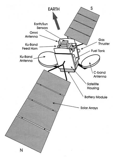

الأقمار الصناعية للإتصالات
لقد وصل مهندسو الاتصالات في منتصف القرن العشرين إلى طريق مسدود وهم يحاولون بناء أنظمة اتصالات تقوم بنقل المكالمات الهاتفية الدولية وخاصة فيما بين دول القارات المختلفة والدول التي تفصل بينها عوائق طبيعة كالبحار وسلاسل الجبال الشاهقة والصحارى الشاسعة. فأنظمة الأمواج الدقيقة (microwave systems) التي ظهرت في منتصف الأربعينات من القرن العشرين لا يمكن استخدامها فيما بين القارات وهي صعبة الإنشاء وباهضة التكاليف فيما بين الدول التي يفصل بينها عوائق طبيعية حيث يتطلب وضع معيد كل مائة كيلومتر على أقصى تقدير ويتطلب تزويدها بالطاقة الكهربائية لتشغيل أجهزتها الإلكترونية. أما أنظمة الكوابل المحورية فإن مدها في المحيطات وعبر سلاسل الجبال الشاهقة والصحارى الشاسعة يتطلب وقتا وجهدا كبيرا وكلفة عالية إذا ما علمنا أن عدد المكالمات التي يحملها الكيبل المحوري لا يتجاوز عدة مئات. فأول كيبل محوري تم مده بين أمريكا الشمالية وأوروبا لتوفير خدمة الخدمة الهاتفية وذلك في عام 1956م لم تتجاوز سعته خمسين مكالمة هاتفية رغم كلفته العالية. ولهذه الأسباب اقترح كاتب الخيال العلمي الإنكليزي أرثر كلارك (Arthur Clarke) في عام 1945م فكرة لحل مشكلة الاتصالات فيما بين القارات وبين الدول التي تفصل بينها عوائق طبيعية وذلك بوضع أقمار صناعية في مدارات حول الأرض. وتعمل هذه الأقمار كمعيدات للأمواج الدقيقة (microwave repeaters) تقوم باستقبال الإشارات من محطات أرضية ثم تعيد بثها ثانية إلى الأرض لتستلمها محطات أرضية أخرى على بعد آلاف الكيلومترات. فكرة ذكية ولكن يحول دون تحقيقها عشرات المشاكل والتي من أهمها أن وضع أقمار صناعية في مدارات حول الأرض يتطلب وجود صواريخ دفع جبارة لإخراجه من نطاق الجاذبية الأرضية. وكذلك مشكلة توفير الطاقة اللازمة لتشغيل أجهزة الاتصالات الموجودة عليها ومشكلة الحفاظ على هوائيات الإرسال والاستقبال موجهة نحو الأرض باستمرار ومشكلة انقطاع الاتصالات أثناء فترة غياب الأقمار غير المتزامنة عن سماء منطقة معينة على الأرض وغيرها من المشاكل.
ويحمل القمر الصناعي المستخدم لأغراض الاتصالات عدد من أجهزة الاستقبال والإرسال تسمى المستجيبات (transponders) وعدد من الهوائيات وعدد كبير من الخلايا الشمسية المرصعة على جسم القمر أو على أجنحة ممتدة منه تقوم بتحويل الطاقة الشمسية إلى طاقة كهربائية تخزن في بطاريات لتشغيل أجهزته المختلفة إلى جانب أجهزة للتحكم والقياس. ويحمل كذلك مجموعة أنابيب مملوءة بالغاز تستخدم كوسيلة دفع عند نفث الغاز منها للحفاظ على القمر في مداره المحدد والذي قد ينحرف تدريجيا عن مساره نتيجة للقوى المؤثرة عليه من الجسيمات القادمة من الشمس والفضاء الخارجي وغالبا ما يتحدد عمر القمر الافتراضي من كمية الغاز الموجودة على ظهره حيث يصل عمر الأقمار الحديثة ما يقرب من خمس عشرة عاما. ويحمل القمر أجهزة تعمل على حفظ اتزان القمر الذي قد يتذبذب لأدنى قوة تؤثر عليه بسبب انعدام الجاذبية وذلك لكي تبقى الهوائيات موجهة بشكل بالغ الدقة إلى الأرض. ويتم ذلك من خلال طريقتين القديمة منهما تتم من خلال تدوير جسم القمر بالكامل حول محور معين بسرعة عالية (spin stabilized) فيبقى القمر موجها نحو الأرض بسبب ما يسمى التأثير الجايروسكوبي (gyroscopic effect). وفي هذا النوع يلزم وضع الخلايا الشمسية على سطح جسم القمر ذي الشكل الاسطواني. أما الطريقة الحديثة فهي ما يسمى الاستقرار ثلاثي المحاور (3-axis stabilization) حيث يتم استخدام أقراص ثقيلة تدور حول ثلاث محاور متعامدة بسرعات عالية وبسبب التأثير الجايروسكوبي تعمل هذه الأقراص على استقرار جسم القمر بالاتجاه المطلوب, ويخصص لكل قمر محطة أرضية تعمل على مراقبة وضعه في مداره وحالة أنظمته المختلفة من خلال أجهزة قياس ومجسات مختلفة تقوم بإرسال قياساتها إلى المحطة الأرضية التي ترسل الأوامر لتصحيح وضع القمر وإصلاح الأعطال التي قد تصيب أجهزته وكذلك توجيه الهوائيات إلى مناطق التغطية المختلفة على سطح الأرض. ويتحدد وزن وحجم القمر الصناعي المراد إطلاقه من إمكانات صواريخ الإطلاق التي تقوم بنقلها من الأرض إلى مداراتها ففي الستينات لم تتجاوز حمولة صاروخ الإطلاق إلى المدار المتزامن عدة مئات من الكيلوجرامات ثم ارتفع هذا الرقم إلى ألف كيلوجرام في السبعينات ثم إلى ألفي كيلوجرام في الثمانينات وإلى ثلاثة آلاف كيلوجرام في بداية التسعينات وخمسة آلاف كيلوجرام في نهايتها وتصل الحمولة الآن إلى ما يقرب من ستة آلاف كيلوجرام ويمكن رفع الحمولة إلى الضعف في حالة إرسال الأقمار إلى المدارات المنخفضة غير المتزامنة. ويعتبر صاروخ دلتا التابع لشركة بوينغ الأمريكية من أكثر الصواريخ المستخدمة في إطلاق الأقمار الصناعية حيث أطلق ما يزيد عن ثلاثمائة قمر منذ عام 1960م ويليه صاروخ أطلس التابع لشركة لوكهيد الأمريكية الذي أطلق عددا مماثل من الأقمار ثم صاروخ بروتون الروسي الذي أطلق ما يزيد مائتي قمر منذ عام 1960م وصاروخ إيريان الأوروبي الذي أطلق ما يزيد عن مائتي قمر منذ عام 1981م.
ويتكون المستجيب من جهاز استقبال وجهاز إرسال وهوائي يعمل كهوائي إرسال وهوائي استقبال في نفس الوقت ويمكن لهذا الهوائي أن يخدم واحد أو أكثر من هذه المستجيبات ويتراوح عدد المستجيبات التي تحملها الأقمار الصناعية بين عشرة مستجيبات وخمسين مستجيبا وذلك تبعا لكمية الطاقة الكهربائية التي يمكن للقمر توفيرها وتبعا لكمية الطاقة التي يستهلكها المستجيب الواحد. وفي أقمار المكالمات الهاتفية يتم تقليل قدرة المستجيبات وزيادة عددها لزيادة عدد المكالمات الهاتفية بينما في أقمار البث التلفزيوني يتم زيادة قدرة المستجيبات وتقليل عددها وذلك لتقليل قطر الصحون اللاقطة وبالتالي تقليل كلفة استقبالها في المنازل. ويتحدد عدد المكالمات الهاتفية والإشارات التلفزيونية التي يمكن للقمر نقلها أو بثها من عدد المستجيبات التي يحملها حيث يستطيع المستجيب الذي يبلغ عرض نطاقه في الغالب 36 ميغاهيرتز أن ينقل إشارة تلفزيونية واحدة أو ما يقرب من ألف مكالمة هاتفية باتجاه واحد في حالة استخدام التقنية التشابهية أما في حالة استخدام التقنية الرقمية فيمكن زيادة عدد الإشارات التلفزيونية والمكالمات الهاتفية إلى عشرة أضعاف . ويتحدد عدد المستجيبات التي يمكن للقمر حملها من كمية الطاقة الكهربائية التي تولدها الخلايا الشمسية والتي تعتمد على عدد ومساحة الخلايا الشمسية وكفاءتها في تحويل الطاقة الشمسية إلى طاقة كهربائية ففي الستينات لم تتجاوز الطاقة الكهربائية المولدة خمسمائة واط وكفاءة الخلايا الشمسية الخمسة بالمائة ثم ارتفعت الطاقة إلى ألف واط والكفاءة إلى عشرة بالمائة في السبعينات وإلى ألفي واط وخمسة عشر بالمائة في الثمانينات وإلى أربعة آلاف واط وعشرين بالمائة في التسعينات وإلى ثمانية آلاف واط وخمسة وعشرين بالمائة بعد عام 2000م. وتستهلك معظم الطاقة الكهربائية التي تولدها الخلايا الشمسية من قبل المستجيبات التي تقوم بتحويل طاقة التيار المستمر إلى طاقة أمواج راديوية يتم بثها إلى الأرض وتتراوح كمية الطاقة الراديوية التي يبثها المستجيب الواحد بين عدة عشرات من الواط في الأقٌمار المخصصة لنقل المكالمات الهاتفية ومائتي واط في أقمار البث التلفزيوني المباشر للمنازل. ومن المعروف أنه كلما زادت قدرة بث المستجيب كلما قل قطر صحن هوائي الاستقبال في المحطات الأرضية والذي أصبح الآن لا يتجاوز المتر في صحون استقبال البث التلفزيوني المباشر المستخدم في المنازل. ويتحدد عمر القمر الافتراضي من كمية الغاز الذي يحمله فمع انتهاء كمية الغاز يصبح من الصعب الحفاظ على القمر في مداره الصحيح ويبلغ عمر الأقمار الصناعية الحديثة سبعة عشر عاما مقابل سبعة أعوام في الأقمار القديمة . ولقد تولت الهيئة الدولية للاتصالات الفضائية إنتلسات (INTELSAT) مهمة تأمين الاتصالات الدولية فيما بين جميع دول العالم وأطلقت الجيل الأول من أقمارها الصناعية المتزامنة في عام 1965م وجيلها الثامن في عام 1997م. وتتكون منظومة انتلسات من أسطول من الأقمار الصناعية يتكون حاليا من سبعة عشر قمرا موزعة على ثلاث مواقع تقع فوق المحيط الأطلسي والهندي والهادي ويمكن لأي دولة الاتصال ببقية دول العالم من خلال هوائيين موجهين لموقعين من هذه المواقع الثلاث ويبلغ عدد المستجيبات على القمر الواحد من أقمار الجيل الثامن 44 مستجيبا تقوم بنقل ثلاث قنوات تلفزيونية وخمسة وأربعون ألف دائرة هاتفية باتجاه واحد. وإلى جانب خدمة انتلسات قامت دول كثيرة باستخدام أقمار صناعية خاصة بها لتأمين اتصالاتها الداخلية والخارجية مع الدول المجاورة فقد أطلق الفرنسيون قمرهم في عام 1965م والكنديون في عام 1967م والألمان في عام 1969م واليابانيون والصينيون في 1970م والإنكليز في عام 1971م والهولنديون والأسبان في عام 1974م والهنود والأندونيسيون في عام 1976م والعرب والبرازيليون في عام 1985م والسويديون في عام 1986 والإسرائيليون في عام 1988م والباكستانيون والأرجنتينيون في عام 1990م والكوريون في عام 1992م والبرتغاليون في عام 1993م والأتراك في عام 1994م والماليزيون في عام 1996م. لقد تولت الأقمار الصناعية مهمة نقل المكالمات الدولية لما يزيد عن 25 عاما ولكن مع مد أول كيبل بحري باستخدام الألياف الضوئية يربط أميركا مع أوروبا بطول ستة آلاف كيلومتر وبسعة أربعين ألف مكالمة هاتفية بدأ التحول عن الأقمار الصناعية إلى كيبلات الألياف الضوئية لنقل المكالمات الهاتفية الدولية. ولكن هذا التحول لم يفقد الأقمار الصناعية أهميتها ففي مطلع الثمانينات بدأ استخدام الأقمار الصناعية المتزامنة لبث القنوات التلفزيونية مباشرة إلى المنازل من خلال مئات الأقمار التي تبث آلاف القوات التلفزيونية التشابهية والرقمية وفي نهاية التسعينات لتقديم خدمة الهاتف النقال وخدمة الإنترنت.

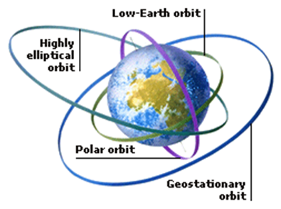

أنواع المدارات
لا تشذ الأقمار الصناعية عن بقية الأجرام السماوية من حيث أن القاعدة التي تحكم بقاء جرم بجوار جرم آخر هو قوله تعالى "وكل في فلك يسبحون". فلا يوجد في هذا الكون جرم ساكن لا يتحرك حيث أنه سينجذب بمجرد سكونه إلى أقرب الأجرام إليه ويتحد معه ولذلك نجد أن القمر يدور حول الأرض ليبقى في جوارها والأرض وبقية الكواكب تدور حول الشمس لتبقى بقربها والمجموعة الشمسية وكذلك بقية نجوم مجرة درب التبانة تدور حول مركز المجرة. وإذا ما تم وضع قمر صناعي في المدار المطلوب وبالسرعة المناسبة فإنه سيبقى يدور فيه إلى الأبد دون الحاجة إلى أية طاقة جديدة لدفعه وهذا على فرض غياب أي مؤثرات خارجية عليه ويكون حاله كحال قمر الأرض الطبيعي الذي يدور في مداره حول الأرض منذ عدة بلايين من السنين. والسبب وراء استقرار القمر الصناعي معلقا في مداره فوق الأرض هو تساوي قوة الطرد المركزي الناتجة عن حركته الدائرية مع قوة الجاذبية الأرضية عليه. وتتناسب قوة الجاذبية طرديا مع حاصل ضرب كتلة الأرض بكتلة القمر الصناعي وعكسيا مع مربع المسافة بينهما بينما تتناسب القوة الطاردة طرديا مع حاصل ضرب كتلة القمر بمربع السرعة الخطية له وعكسيا مع المسافة بين القمر والأرض. وعند مساواة القوتين فإن كتلة القمر ستختصر من طرفي المعادلة وعليه فإن سرعة القمر الصناعي ستتناسب عكسيا مع الجذر التربيعي للمسافة بينه وبين الأرض بغض النظر عن مقدار كتلته. ولذلك نجد أن الأقمار ذات المدارات المنخفضة تدور بسرعات أعلى وتكمل دورتها حول الأرض في فترات أقصر من تلك الموضوعة في المدارات العالية. فعلى سبيل المثال فإن سرعة القمر الصناعي في مدار على ارتفاع 500 كيلومتر عن سطح الأرض تبلغ 27000 كيلومتر في الساعة ويكمل دورته حول الأرض في ساعة ونصف تقريبا بينما تبلغ سرعة القمر الصناعي في مدار على ارتفاع 36000 كيلومتر عن سطح البحر تبلغ 11000 كيلومتر في الساعة ويكمل دورته حول الأرض في 24 ساعة.
ويمكن تصنيف مدارات الأقمار الصناعية تبعا لعوامل مختلفة فمن حيث شكل المدار يوجد نوعين من المدارت وهي المدارات الدائرية والتي تقع الأرض في مركز الدائرة والمدارات البيضاوية أو الإهليجية حيث تقع الأرض في أحد مركزي الإهليج وتسمى النقطة التي يكون فيها القمر أقرب ما يكون للأرض بنقطة الحضيض (pergee) أما الأبعد فتسمى بنقطة الأوج (apogee). أما تصنيفها من حيث الزاوية الواقعة بين مستوى المدار مع مستوى خط الأستواء فيوجد ثلاثة أنواع وهي المدارات الاستوائية (equatorial orbits) والتي يتطابق فيها المستويان أي أن القمر الصناعي يقع تماما فوق خط الاستواء طوال الوقت والمدارات القطبية (polar orbits) والتي يتعامد فيها المستويان وفي هذه المدارات يمر القمر من فوق قطبي الأرض مرة في كل دورة والمدارات المائلة (inclined orbits) والتي يوجد زاوية بين المستوييين تتراوح قيمتها بين صفر و 180 درجة ويستثنى منها زاوية الصفر و 180 وهي زاوية المدارات الإستوائية وزاوية 90 وهي زاوية المدارات القطبية. وأما تصنيفها من حيث ارتفاعها عن سطح الأرض فإنه من حيث المبدأ يمكن وضع القمر الصناعي على أي ارتفاع فوق سطح الأرض إلا أنه يوجد بعض الارتفاعات التي يجب تجنبها وهي منطقة الغلاف الجوي (أقل من 500 كيلومتر) وذلك لتفادي احتراق القمر بسبب احتكاكه مع الهواء نتيجة لسرعته الهائلة في مثل هذه المدارات المنخفضة ومنطقة حزام إشعاعات فان ألن (Van Allen Radiation Belt) ( بين ألفين وعشرة آلاف كيلومتر) لتجنب الإشعاعات الضارة بالخلايا الشمسية وأجهزة الاتصالات. وعليه فإنه يوجد ثلاثة أنواع من المدارات من حيث الارتفاع وهي المدارات المنخفضة (low earth orbits(LEO)) وتقع بين 500 و 2000 كيلومتر والمدارات المتوسطة (medium earth orbits(MEO)) وتقع بين 10000 و 20000 كيلومتر والمدارات المتزامنة (geosynchronous orbits(GEO)) وهي على ارتفاع 36000 كيلومتر تقريبا. ومن بين عدد لا يحصى من هذه المدارات التي يمكن وضع القمر فيها حول الأرض هنالك مدار وحيد فريد يبدو فيه القمر الصناعي ثابتا لمن يشاهده من على سطح الأرض ويعود السبب في ذلك إلى تساوي السرعة الزاوية لدوران القمر في هذا المدار مع السرعة الزاوية لدوران الأرض حول محورها. ويطلق اسم المدار المتزامن مع الأرض (geosynchronous orbit) على هذا المدار وذلك لتزامن دورانه مع دوران الأرض وهو مدار دائري يقعتماما فوق خط الاستواء وعلى ارتفاع 36000 كيلومتر تقريبا عن سطح البحر. ويعتبر المدار المتزامن من أنسب المدارات لأغراض أنظمة الاتصالات وذلك لثبات موقعه بالنسبة للمنطقة المقابلة له من الأرض مما يترتب عليه استخدام هوائيات ثابتة التوجيه في المحطات الأرضية. وتبلغ المساحة القصوى التي يمكن للقمر المتزامن تغطيتها 40 بالمائة من مساحة سطح الأرض وتكفي في هذه الحالة ثلاثة أقمار متزامنة لتغطية جميع سطح الأرض باستثناء مساحة صغيرة تقع حول القطبين الشمالي والجنوبي. أما المدارات غير المتزامنة فهي كل ما عدا المدار المتزامن من مدارات والتي تقع في الغالب تحت المدار المتزامن وتتصف بوجود حركة نسبية بينها وبين الأرض مما يستدعي استخدام هوائيات متحركة للمحطات الأرضية تتبع حركة القمر منذ طلوعه حتى غيابه عن الأفق ويترتب على غياب القمر عن سماء منطقة أرضية محددة انقطاع الاتصالات لحين ظهوره مرة أخرى ولحل هذه المشكلة تستخدم عدة أقمار في نفس المدار بحيث يطلع أحدها عندما يغيب القمر الذي يسبقه ويتحدد عدد الأقمار اللازمة من مواصفات المدار من حيث ارتفاعاته وشكله ومدة طلوعه على المنطقة المراد تغطيتها بنظام الاتصالات. على الرغم من هذه السيئات لأقمار الاتصالات الموضوعة في المدارات غير المتزامنة فإنها تمتاز على الأقمار المتزامنة بقلة استهلاك القدرة اللازمة للبث وكذلك قلة التأخير الزمني في الإشارات المبثوثة وذلك بسبب قربها من الأرض.

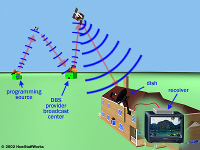

البث التلفزيوني المباشر من الأقمار الصناعية
بدأت خدمة البث التلفزيوني المباشر من الأقمار الصناعية للمنازل بالظهور في منتصف الثمانينات بعد أن تم زيادة قدرة بث الأقمار الصناعية نتيجة لرفع كفاءة الخلايا الشمسية وزيادة حساسية المستقبلات الأرضية. وأصبح البث التلفزيوني المباشر من الأقمار الصناعية إلى المنازل في منتصف التسعينات منافسا قويا للبث التلفزيوني بالكبلات والبث التلفزيوني الأرضي وذلك لما يتمتع به من مزايا ليست موجودة في غيره من أنظمة البث والتي تتلخص في سهولة تركيبه ووصول بثه للمشترك أينما كان موقعه والحرية في اختيار القنوات التي يريدها من بين مئات القنوات المبثوثة من عشرات الأقمار. ويتكون نظام أقمار البث التلفزيوني المباشر من عدد كبير من الأقمار الصناعية الموضوعة في المدار الأرضي المتزامن على ارتفاع 36000 كيلومتر لكي تبدو ثابتة بالنسبة للمنطقة الجغرافية المقابلة لها على الأرض. ويوجد على كل من هذه الأقمار عشرات المعيدات (Transponders) حيث يستطيع كل واحد من هذه المعيدات استقبال قناة تلفزيونية أو أكثر من محطات بث أرضية ويعيد بثها بقدرة كافية إلى الأرض. ويتم التقاط الإشارات في المنازل بهوائيات صحنية لا يتجاوز قطرها المتر الواحد ومن ثم يقوم مستقبل خاص بقنوات الأقمار الصناعية باختيار القناة التلفزيونية المناسبة من بين مئات القنوات التي تم التقاطها وإرسالها إلى جهاز التلفزيون. وبسبب الكسب العالي للهوائيات الصحنية فإنها لا تستقبل إلا إشارات الأقمار الواقعة ضمن زاوية نظرها الضيقة جدا ولذا يلزم إعادة توجيها لاستقبال بث أقمار أخرى. ومع التحول من البث التماثلي إلى البث الرقمي في منتصف التسعينات تم زيادة عدد القنوات التي تبثها هذه الأقمار إلى أكثر من عشرة أضعاف ما هي عليه في السابق مع الحصول على درجات نقاء ووضوح عاليتين في الصوت والصورة وذلك بسبب استخدام التقنية الرقمية المقاومة للضجيج والتداخل والقابلة للضغط. ويزيد عدد أقمار البث التلفزيوني المباشر اليوم عن مائة قمر موزعة على المدار المتزامن بحيث تغطي مناطق جغرافية مختلفة على سطح الأرض وتبث آلاف القنوات التلفزيونية لمختلف الأغراض والأهداف بعضها متاح للجميع وبعضها تم تشفيره بحيث لا يمكن التقاطه إلا بعد الحصول على معدات لفك التشفير من الشركات المعنية.

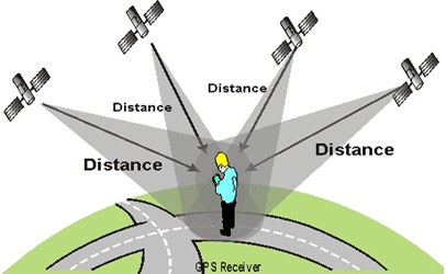

الأقمار الصناعية في نظام تحديد الموقع العالمي (Global Positioning System (GPS))
بفضل الأقمار الصناعية أصبح تحديد الموقع والاتجاه يتم بدقة متناهية باستخدام نظام تحديد الموقع العالمي الذي يحدد خط الطول وخط العرض والارتفاع في أي مكان على سطح الكرة الأرضية. وقد قامت وزارة الدفاع الأمريكية ببناء هذا النظام ابتداءا من عام 1978م بإطلاق أول قمر صناعي في منظومة الأقمار الصناعية وتم إطلاق آخر قمر في عام 1994م. وكان الهدف من بناء هذا النظام للأغراض العسكرية في البداية إلا أنه بعد سنوات معدودة أتيح استخدامه للأغراض المدنية وبدون مقابل ولكن بإمكانات لتحديد الموقع أقل من تلك المخصصة للأغراض العسكرية. وتتكون منظمومة تحديد الموقع العالمي من 24 قمرا صناعيا تم توزيعها في ستة مدارات دائرية على ارتفاع 19308 كيلومتر فوق سطح الأرض وعند مثل هذا الارتفاع يكمل القمر دورته في 12 ساعة تقريبا. وقد تم اختيار اتجاه المدارات وتوزيع الأقمار فيها بحيث يظهر في سماء أي منطقة من الأرض أربعة أقمار على الأقل في نفس الوقت. وتقوم عدة محطات أرضية موزعة في أماكن محددة من الكرة الأرضية بالمراقبة والتحكم بالأقمار الأربعة والعشرين. وتقوم هذه الأقمار ببث إشارات توقيتية بشكل منتظم إلى الأرض وبطريقة رقمية بمعدل 50 نبضة في الثانية. وتحتوي هذه الإشارات على معلومات محددة وهي رقم القمر وإحداثياته عند كل لحظة زمنية وكذلك الوقت والتاريخ الحاليين. ويتم استقبال بعض هذه الإشارات بجهاز إلكتروني بسيط يقوم بحساب إحداثيات الموقع سواء كان في البر أو البحر أو الجو مستفيدا من التأخير الزمني بين الإشارات المستلمة. وتبث الأقمار الصناعية معلوماتها باستخدام الموجات الدقيقة أو الميكروييف عند التردد 1575.42 MHz ويلزم توفر ما يسمى بخط النظر بين القمر وجهاز الاستقبال لكي يعمل الجهاز بشكل صحيح. ويمكن للجهاز حساب خط الطول وخط العرض من خلال الإشارات المرسلة من ثلاثة أقمار صناعية فقط بينما يلزم تحديد الإرتفاع إلى جانب خطي الطول والعرض إلى إشارات أربعة أقمار أو أكثر. ويبلغ مقدار الخطأ في تحديد مكان الموقع في هذا النظام عشرة أمتار في الاتجاه الأفقي أي خطي الطول والعرض وثلاثين مترا في الاتجاه الرأسي أي الارتفاع. ولكن هذه الدقة في تحديد الموقع غير متاحة للمستخدمين المدنيين بعد عام 2000م حيث قام مالكي على هذا النظام وهي وزارة الدفاع الأمريكية بإحداث أخطاء مقصودة في تحديد إحداثيات الموقع بحيث أصبح مقدار الخطأ مائة متر وذلك تجنبا لاستخدام النظام من قبل الأعداء في تحديد الأهداف العسكرية الأمريكية والحليفة لها. وإلى جانب خدمة تحديد الموقع يقوم النظام بتزويد أجهزة الاستقبال بالوقت بشكل دقيق وكذلك التاريخ حيث يوجد على الأقمار ساعات ذرية بالغة الدقة تصل دقتها إلى نانوثانية. ويمكن للأجهزة المزودة ببعض البرمجيات تحديد سرعة واتجاه وكذلك رسم مسار الوسيلة الحاملة لهذا الجهاز من خلال تخزين إحداثيات المواقع التي تمر بها هذه الوسيلة سواء كانت شخصا أو مركبة أو سفينة أو طائرة. ويوجد في بعض أجهزة تحديد الموقع خرائط لأماكن مختلفة على سطح الأرض وخاصة المدن بحيث تقوم البرمجيات بإظهار موقع الجهاز بدقة على هذه الخرائط ورسم المسار الذي تسلكه عليها. وحديثا تم تزويد كثيرا من الأجهزة الخلوية بخدمة تحديد الموقع العالمي مع ما يلزم من خرائط للمدن تحدد عليها موقع الحامل لها. ولقد تم استخدام نظام تحديد الموقع في تطبيقات لا حصر لها ففي التطبيقات العسكرية تم استخدام النظام لتحديد مواقع الأهداف العسكرية وتوجيه الطائرات والصواريغ لضرب هذه الأهداف. وفي التطبيقات المدنية تم استخدامه لتحديد مواقع السفن والطائرات والشاحنات والمركبات والسيارات وحتى الأشخاص ومساعدتها في الوصول إلى وجهاتها.
