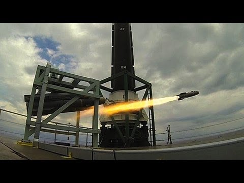

وقد تم تصميم- البريمستون رمح البحرليكون مرن في الاندماج في مختلف اشكال واحجام السفن.
• يمكن استخدام نفس الصاروخ بواسطة الطائرات او السفن مما يقلل الاعباء اللوجستية والحاجة للبنية تحتيه اخرى ،
• البريمستون رمح البحر هو نظام مرن وحدات قابلة للتكيف مع مجموعة واسعة
من تشكيلة انظمة السفن الحالية
• هذا النظام بسيط الاستخدام يعمل بشاشة لمس للاختيار في لوحة التحكم
• هذا النظام هو اطلق النار وانسى في مواجهة الاسراب او الاهداف الفردية
• البريمستون رمح البحر هو تلقائي و يعطي المقدرة على اطلاق جولة من الصواريخ بسرعه
مما يسمح بالاشتباك مع اهداف متعددة لابقاء منطقة الصاروخ البوني مُطهره
. وهو يتيح لسفينة المُطلقه الحرية التكتيكية للمناورة بعيدا عن التهديد أو لي اعتراض الأهداف اخرى
• يمكن اختيارالصليات لمواجهة كثافة سرب واستهداف الصاروخ لعنصر من عناصر تشكيل الخصم
• نظام يوفر استجابة سريعة، في جميع الأحوال الجوية، ليلا ونهارا
•يمكن ان تكيف السفينة ب 2-12 من الذخائر بوضعها على سطح السفينة
