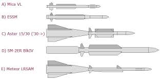

    مقارنة الميكا العمودي بغيره من الصواريخ المضادة الموجودة في السفن
    تتميز صواريخ ميكا بأسطح توجيه فعالة خلفية ومتوسطة ومحرك الصاروخ يملك خاصية (TVC) ورأس حربي ذو صمام تقاربي اومباشر متشظي شديد الأنفجار ويقع الراس الحربي خلف الباحث مباشرة وهو مزود بفيوز تفجير تصادمي وايضا فيوز تقاربي في حالة فشل الصاروخ في الاصطدام مع الهدف .
    ويعمل الصاروخ بالوقود الصلب.ويستطيع المناوره بقوه تصل الى 50g بفضل استخدام الدفع الموجه مع زعانف التوجيه المتحركه الموجوده على متن الصاروخ.
