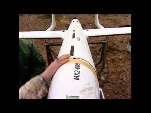

    بما أن الموضوع عن الطائرات بدون طيار ,,,فأحب أن أبرز فضائح الطائرات بدون طيار إيرانية الصنع ,, خاصة المسماه رعد 85 والمصنفة على أنها طائرة بدون طيار تحمل قنبلة وتستخدم في المهمات الإنتجارية
    هذه صورة للطائرة توضح إستخدام شريط لاصق لتثبيت بعض أجزاء بدنها !!!
    وهذا مقطع للطائرة لاحظوا الدقيقة 0.39

      الطائرات بدون طيار الايرانية من الجيل ما قبل الاول .
