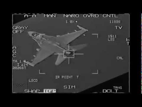

      الحاضن SNIPER
      الحاضن SNIPER :
      منذ منتصف التسعينات ولوكهيد تحاول تصميم حاضن ينافس اللايتنج وليكون الجيل الجديد من الحاضن لانترن LANTRIN حاضن التصويب الرئيسى للمقاتلات الأمريكية فى تلك الفترة
      **لانترن حاضن جيد لكن يختلف عن حواضن الجيل الثالث فى أنها لايملك كاميرا تلفزيونية CCD ولكن ظهرت ترقيات له تسمى Enhanced LANTIRN أو LANTIRN 2000 تتضمن بضعة تحسينات مثل إضافة جهاز ليزر يعمل فى الإرتفاعات العالية للتتبع وتحديد المدى وكاميرا CCD وحصل سلاح الجوى الدنماركى على تلك الحزمة لترقية حواضنLANTRIN
      كان المطلوب من حاضن التصويب الجديد أن يملك كاميرا تلفزيونية CCD وجهاز الليزر مدمج الوظائف يمكن إستخدامه حتى إرتفاع 40 ألف قدم(الانترن مقيد ب 25 ألف قدم) ويكون أخف وزنا من الانترن
      وهذا ماحدث
      مكونات الحاضن SNIPER
      1- FLIR من الجيل الثالث بقدرة فصل عالية نسبيا 640x 512 بيكسل مع 3 مجالات للرؤية (واسع وضيق وضيق جدا (رقمى)) وقدرة زووم حتى 4X
      2- CCD أو كاميرا تلفزيونية بقدر659x 494 بيكسل مع زووم حتى 4X
      3-جهاز ليزر بقدرات مدمجة (محدد مدى ومتعقب ومصدر إنارة بالليزر لتوجيه القنابل)والليزر المستخدم آمن على العين من أجل المناورات وعمليات التدريب
      ونقطة تفوق السنايبر هى فى الانظمة الفرعية مثل
      1-الحاضن يملك برمجيات عالية ومرنة تتيح الدمج مع المقاتلات بسهولة
      2-تصميم موديلار (تراكبى)فيمكن تحديث مكوناته بسهولة
      3-أيضا نظام التثبيت متطور جدا تتيح له كشف الأهداف بكفاءة حتى فى السرعات العالية
      4-واقى زجاجى من الصفير يعطيه مناعة من الخدش
      5-المتعقب الليزرى مدمج كليا مع نظارات جوجول الثنائية
      6-مرونة التصميم عالية جدا فمثلا أحد مشتقاته AN/AAQ-30 Hawkeye Target Sight System TSSهو نظام التهديف الخاص بالمروحية الهجومية فايبر AH-1Z (آخر سلالة عائلة الكوبرا)
      7- وزنه خفيف نسبيا مقارنة بالمنافسية وتصميمه الأكثر إنسيابية (175إلى 200 كجم مقابل 257 لسلفه الانترن)
      8- صمم منذ البداية لدمج وظائف ال GBS فى الملاحة والتصويب لذلك كان من أسباب نجاح ذخائر JADAM المذهل
      9- يمكن إستخدامه فى أدوار الرصد السلبى والتعقب للمقاتلات
      Passive air-to-air target detection and tracking
      _______________
      البود ناجح تصديريا لكن لايقارن بنجاح الايتنج المذهل
      يعمل على المقاتلات الأمريكية +قاذفات بى 1 وبى 52 والثندر بولت+التورنادو والهارير
      ويعمل فى 14 دولة
      فيديو
      ملف PDF

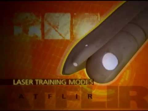

        الحاضن AN/ASQ-228 Advanced Technology FLIR ATFLIR
        الحاضن ATFLIR :
        ورغم أنه الأقل شهرة فى الحواضن الأمريكية لكنه قد يكون الأكثر تقدما فى بعض النقاط
        وككل منتجات رايثيون الرائعة بدأت فى شركة هيوز أو قلعة التقنيات الحديثة فى الولايات المتحدة سابقا
        هذا الحاضن يعمل على طائرات الهورنيت والسوبر هورنيت حصريا
        ودول قليلة حصلت عليه (ماليزيا وسويسرا)وهو الأغلى مقارنة بالسنايبر واللايتنج والأقل مرونة
        ماليزيا حصلت على 6 حواضن ومعدات دعم فنى +حزمة برمجيات لدمج للحواضن على مقاتلات بقيمة 72 مليون دولار
        مكونات الحاضن:
        1- FLIR من الجيل الثالث 640x480 بزوم عالى حتى 30X
        2-CCD كاميرا تلفزيونية
        3- جهاز لليزر قادر على العمل حتى إرتفاع 50 ألف قدم
        4-وظائف ال GBS مدمجة ومتكاملة
        5- وصلة بيانات عالية الآداء KU PAND تملك معدل نقل بيانات أعلى 20 مرة من C BAND
        قدرات الحاضن إستثنائية
        1- يملك مدى 40 ميل بحرى (يمكن إستخدامه فى مهام الإستطلاع بكفاءة)
        2- ويمكنه إنارة أهداف بالليزر حتى 50 ألف قدم إرتفاع
        3- وصلت البيانات القوية جدا يمكنها نقل فيديو فورى لعمليات القصف
        4-يمكن إستخدامه أيضا فى مهام الكشف السلبى للأهداف الجوية
        البود حقق نجاحا متوسطا
        مبيعات رايثيون 603 بود مع تصدير لدولتين
        طبعا لو كان البود مدمجا على مقاتلات أخرى لإختلف الأمر حتما
        ملف PDF
        1
