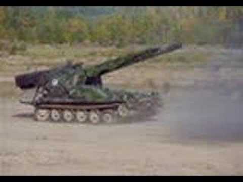

    وبمعنى أدق الأعلى فى معدل الرمي
    ربما سيتسرع البعض ويقول البانزرهوبتيز الألمانى PZH-2000 أو يتذكر المشروع الأمريكى الملغى كروسيدر
    لكن لاهذا ولاذاك
    أسرع مدفع فى العالم هو الباندكانون
    تحفة هندسية من كوكب السويد الشقيق
    دعونا نتعرف عليها
    ______________________________________
    المدفع بدأ تطويره عام 1960 ودخل فى الخدمة عام 1967 وإستمر إلى عام 2003
    وسبب إخراجه من الخدمة تكلفة تشغيله وإستدامته العالية
    كان المخطط إنتاج 70 قطعة لكن أنتجوا منه 26 فقط لتكلفته العالية
    معدل الرمى 14 قذيفة فى 45 ثانية ثم تستبدل الخزينة فى دقيقتين
    الخزنة أو المشط (كليبس يعنى) عبارة عن 14 قذيفة فى صفين
    أو قذيفة تلقم يدويا ثم يستمر التلقيم فى دقيقتين
    المواصفات الرقمية:
    العيار:155 مم
    الوزن: 53000 كجم
    الطول: 11 متر
    العرض: 3.37 متر
    الإرتفاع:3850
    السبطانة: 50 عيار
    التسليح الفرعي:رشاش متوسط 7.62
    مجال الحركة أفقى:30 درجة (15يمينا و15يسارا)
    مجال الحركة رأسى:-3 إلى 38 (بالمحرك السرفو) وحتى +40 بالرافعة اليدوية
    معدل الرمى:14 دانة /دقيقة
    شدة الذخيرة :14 دانة +2000 طلقة للرشاش
    مدى الرمى الأقصى (بالحشوة الثالثة ): 25000 متر
    السرعة :28 كيلو /ساعة على الطرق
    المدفع حظى بمكونات مشتركة مع الدبابة S أو STRV-103
    المدفع يملك محركين
    1- محرك ديزل وهو يعمل فى ظروف التنقل على الأراضى الممهدة وهومحرك من إنتاج رولزررويس بقوة 240 حصان تم إستبداله بمحرك ديترويت بقوة 290 حصان
    2-محرك توربينى من بوينج بقوة 300 حصان ويعمل عند الحاجة لقوة أكبر أثناء تخطى الأراضى الوعرة مثلا
    يعنى القوة الإجمالية 590 حصان وهى ضعيفة بالنسبة لمدفع وزنه 53 طن
    يعنى نسبة القوة للوزن 11 حصان /طن وهى منخفضة جدا
    علبة السرعات من إنتاج فولفو (فريدة من نوعها لدمج محركين مختلفين فى القدرة وعدد اللفات)
    وأيضا كان يملك نظام تعليق فريد ومتقدم جدا بمقاييس الستينات تعليق نيوماتيك
    المدفع مجنزر ويدفع بست عجلات مبطنة بالمطاط
    تم دمج نظام الملاحة وتحديد المواقع والتوجيه POS 2 فى النسخ الأخيرة منه
    يعنى المدفع يسبق عصره ب 30 عام على الأقل
    أبرز عيوبه
    ** تعقيدات المحرك التوربينى (كابوس فى الصيانة)
    ** كانت حركيته ضعيفة جدا
    **تكلفة تشغيله عالية
    ** كان معدل الحركة الرأسية للماسورة بين -4 و+40 مما يجعله مدفع فقط وليس مدفع هاوتزر ويمنعه من آداء بعض الأدوار فى الدعم النارى
    ** لم تكن قذائفة متوافقة مع قذائف الناتو رغم ان العيار واحد
    فمن المعروف أن قذائف الناتو تستخدم حتى 6 حشوات وبعضها يملك ذخيرة نزف قاعدى BB
    وبالتالي مداها عندما تنطلق من مدفع 155 بسبطانة 52 عيار حوالى 42 كم
    المدفع بماسورته عيار 50 كان يمكن أن يصل لمدى 40 كم مع تخفيض وزن القذيفة من 47 كجم إلى 44 ودمج 6 حشوات والنزف القاعدى
    وقد يصل مداه بالدفع الصاروخى ل 70 كم
    لكن لم يتم تطوير ذخائر خاصة له
    مدفع يطلق 14 دانة فى 45 ثانية يؤدى حقيقة دور 3 مدافع لكن الحلو ميكملش
