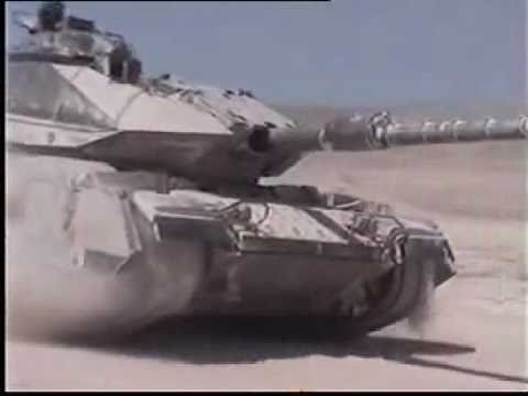

دبابة صبرا
  • دبابة صبرا
    دبابة صبرا
    دبابة القتال الرئيسية صبرا هى تحديث للدبابة m60 a3 المطورة فى اسرائيل
    لاطالة اعمار الخدمة الخاصة بها ولجعلها قادرة على هزيمة الدبابات الحديثة
    فى معركة الاسلحة المشتركة .
    دبابة صبرا تخدم حاليا فى كل من اسرائيل وتركيا وهناك عقد بتطوير 170 دبابة
    m60 تركية تم تسليمها لاسرائيل فى 2002 ويتضمن التطوير اضافة محرك ديزل
    المانى قوى من نوع MTU 881 .
    برج الدبابة مزود بدرع حديث للحماية بالاضافة الى درع m60 القديم.
    الدبابة مسلحة بمدفع عيار 120مم املس مطور فى اسرائيل ومشابه تماما لمدفع
    الدبابة ميركافا 3 ويتفوق بوضوح على مدفع الدبابة m60 عيار 105مم .
    يتكامل المدفع مع كل قذائف حلف الناتو عيار 120مم والمدفع يلقم يدويا مع 42 قذيفة فى مخزن الزخيرة فى الدبابة .
    الدبابة مزوده بنظام حديث للتحكم فى النيران.
    التسليح الثانوى يتضمن رشاش عيار 7.62مم مع رشاشين من نفس العيار منصوبين على السطح مع رشاشات بديلة عيار 5.45مم.
    الدبابة مزودة ايضا بقذائف هاون عيار 60مم.
    طاقم الدبابة هو اربعة:القائد والمدفعجى والسائق والملقم.
    محرك الدبابة ديزل من نوع 900 حصان AVDS-1790-5A turbocharged*

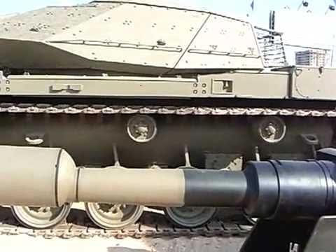

                Sabra Mk1
                The vehicle incorporates a number of the systems used in 1990’s version of the indigenousness Merkava, the Mk3.
                This includes the hydraulic turret & gun stabilization drive on the M60A1/A3 replaced with an all electrical drive (reducing the number of parts that could explode if struck), the Knight Fire control System, a new 120mm calibre Length 44 smoothbore main gun and modular armour around the turret containing an unknown ceramic (or possible passive) in the modulesحزمة الترقيات MK1 تتصمن:
                إستبدال نظام دوران البرج الهيدروليكي والتحكم فى المدفع (خطير ويتسبب فى إنفجارات وحرائق عن إصابة الدبابة) بأخر كهربي
                نظام إدارة نيران جديد (إسمه الفارس )
                والدروع موديلار (تراكبية ) تتضمن دروع مركبة (طبقات سيراميك)
                ثم المدفع ال 120 ملم
                بالنسبة لحماية الجنازير تمت تغطية منطقة ترس القيادة بغطاء مدرع وتركوا الباقي
                إجمالا هناك مكونات وأنظمة مشتركة مع الميركافا 3
                Sabra Mk2 _aka M60T
                This version was more customised for the Turkish Army to upgrade their M60A3’s. Retaining the Mk1 upgrades, the Mk2 included the MTU Friedrichshafen engine, which is built under license in Turkey (MTU Turk A.S.), and a Renk transmission with four forward and two reverse gears. The armour modules on the turret have had customised ERA fitted on top. They have also retained the larger M60 Patton style M19 cupola with the M85 12.7 mm machine gun found on the M60s in Turkish service
                الجديد هنا إستبدال وحدة الطاقة فتم إستبدال المحرك بمحرك ألماني (تصنعه تركيا برخصة ) وعلبة السرعات
                تمت إضافة دروع تفاعلية متفجرة إضافة للدروع السلبية
                وتركوا برج الرشاش النصف بوصة M-19 كما هو (عكس ال MK-1 )
                تمت تغطية الجنازير بأغطية مدرعة (كلها وليس ترس القيادة فقط)
                Sabra Mk3
                The version incorporates new armour technology in the modules, RWR/IR warning system, and tracks from the Merkava Mk4.
                أضيفت حزم دروع جديدة
                وأنظمة تحذير راداري RWR
                وتم عرض محرك 1500 حصان وعلبة السرعة (مثل الميركافا 4 )
                أنظمة تعليق جديدة (لتتحمل الوزن والسرعة الزائدة)
                جنازير مشتقة من الميركافا 4
