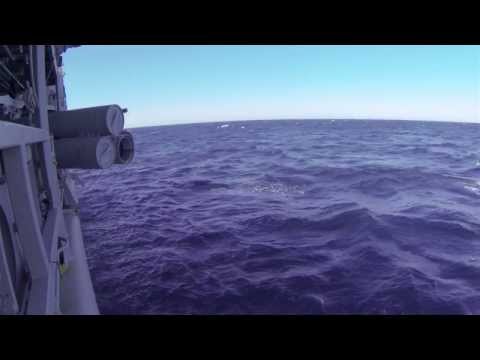

    الطوربيد يمكن إطلاقه من على ظهر السفن. كما يُطلق من الطائرات العمودية البحرية، وفي جميع الأحوال الجوية. يبلغ عياره 323.7 مم، وهو العيار القياسي المستخدم من قِبل منظمة حلف شمال الأطلسي والاتحاد الأوروبي؛ ولذلك فمن المرجح أن يقرر المزيد من بحريات تلك الدول التزود به.
