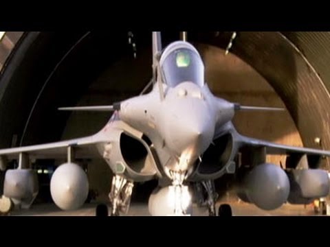

    يتكون برنامج إنتاج طائرة القتال متعددة المهام، Rafale، من ثلاثة نماذج مزدوجة المحرك، منها النموذج وحيد المقعد Rafale C المخصص للقوات الجوية، والطائرة وحيدة المقعد Rafale M المخصصة للقوات البحرية، والطائرة ثنائية المقعد Rafale B المخصصة للقوات الجوية. الثلاثة نماذج مزودة بالمحرك نفسه، ونظم الملاحة نفسها، والميزات نفسها المتعلقة بالاشتباك وتخصيص الأهداف، والتحكم في الطيران. النماذج الثلاثة قادرة على تنفيذ جميع مهام القتال الجوي، والهجوم الأرضي، وتأمين السيادة الجوية، والقتال الليلي والنهاري، وفي مختلف الظروف الجوية.
    الطائرة من النموذج Rafale B1، طارت لأول مرة، في 4 ديسمبر 1998. وسُلِّمت للقوات الجوية الفرنسية، التي تعاقدت على إنتاج 61 طائرة، بدأ تسليمها في 1998، وينتهي في عام 2005. ويشمل البرنامج الكامل لمصلحة القوات الجوية والبحرية إنتاج 294 طائرة. تتمتع جميع نماذج الطائرة بمميزات، تجعلها إحدى أفضل الطائرات متعددة المهام على المستوى العالمي. وتتمتع بصفات ديناميكية جوية عالية، نتيجة التصميم الناجح للأجنحة ذات الشكل المثلث؛ كما اختير لبناء الجسم وتصميمه مواد، تقلِّل البصمات البصرية والحرارية والرادارية.
    الطائرة Rafale C مقاتلة متعددة المهام، ذات منظومة سلاح داخلية متكاملة. وتستخدم أحدث التقنيات، التي تتيح لها التعامل مع أهداف متعددة في وقت واحد، أثناء تنفيذها مهام القتال الجوي، والجو/أرضي، على أعماق بعيدة خلف خطوط العدو. الطائرة Rafale B ثنائية المقعد. يتخصص أحد فردَي طاقمها بتشغيل منظومة السلاح. أمّا الطائرة Rafale M، فصمم هيكلها وجسمها ليناسبا الإقلاع والهبوط على سطح حاملات الطائرات.
    تستطيع الطائرة حمل ما يزيد على 9 أطنان من الأسلحة المختلفة، معلقة خارجياً من 14 نقطة تعلق. تتضمن مجموعة الأسلحة صواريخ Mica، وSide winder، وصواريخ جو/ جو ASRAAM و AMRAAM، وصواريخHARM، وMAVERICK، وصاروخ جو / أرض PGM 100؛ إضافة إلى صاروخ جو / سطح Exocet / AM 39، Penguin، Harpoon. كما أنه يمكن تزويد الطائرة، في المهام الإستراتيجية، بصواريخ MBDA النووية.
    الطائرة مزودة بنظام إضاءة الأهداف بأشعة الليزر، لتوجيه القنابل وصواريخ جو/ أرض؛ إضافة إلى أنها مزودة بنظام الحرب الإلكترونية Spectra، الذي يتضمن مرسلاً قوياً، يستخدم تقنية الجوامد، ونظام تحذير رادارياً، ونظام تحذير ضد إضاءة الطائرة بواسطة أشعة الليزر، ونظام تحذير ضد اقتراب الصواريخ، ومعدات إعاقة إلكترونية متطورة.
    تستخدم الطائرة الرادار الجوي المتقدم من النوع RBE 2، الذي يستطيع اكتشاف الطائرات، التي تطير أسفل الطائرة، والاشتباك معها. ويمكن الرادار أن يكتشف ويتبع ثمانية أهداف في وقت واحد، وقادر على تمييز وتقدير أسبقية الأهداف. كما أنها مزودة بنظام كهروبصري من النوع SAGEM / OSF، للبحث الحراري، وتتبع الأهداف، مركب في مقدمة الطائرة.
