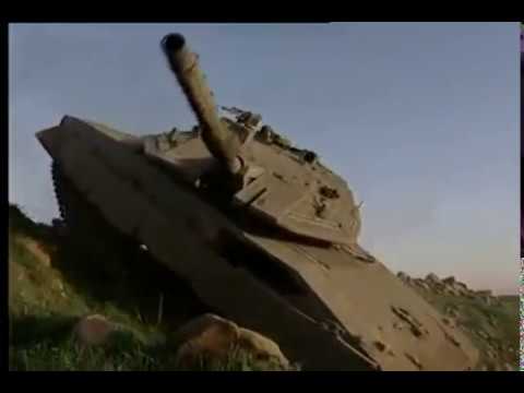

    الوزن : 65 طن
    الطول مع المدفع : 9.04 م
    الطول بدون المدفع : 7.60 م
    العرض : 3.72 م
    الارتفاع : 2.6 م
    الطاقم : 4 جنود ( قائد , سائق , رامي , ملقم )
    المقصورة تسمح بحمل 6 جنود مشاة بكامل عدتهم لتستخدم كناقلة جنود مدرعة كذلك.
    التدريع و الحماية :
    وضع المحرك في الأمام وفر حماية قصوى للطاقم.
    الباب الخلفي جعل انسحاب الطاقم أكثر أمناً في حال تعرض الدبابة لأي إصابة.

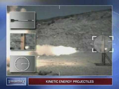

    نظام الحماية الإيجابية " تروفي"
    التسليح الأساسي :
    1- مدفع أجوف, أملس من عيار 120 مم .. مع 48 قذيفة.
    2- صاروخ لاهات المضاد للدروع بمدى 8000 م.
    التسليح الفرعي :
    1- رشاش من عيار 12.7 مم.
    2- رشاشين من عيار 7.62 مم
    3- هاون من عيار 60 مم يمكن تلقيمه و إطلاقه داخليا.
    4- 12 قذيفة دخانية. ​
    المحرك : محرك ديزل 1500 حصان ( المحرك موائم لطبيعة المناخ في الشرق الأوسط ).
    القوة للوزن : 23 حصان / طن.
    المدى القتالي : 500 كم
    السرعة :
    1- على الطرق المعبدة : 64 كم / ساعة.
    2- على الطرق الوعرة : 55 كم / ساعة.
