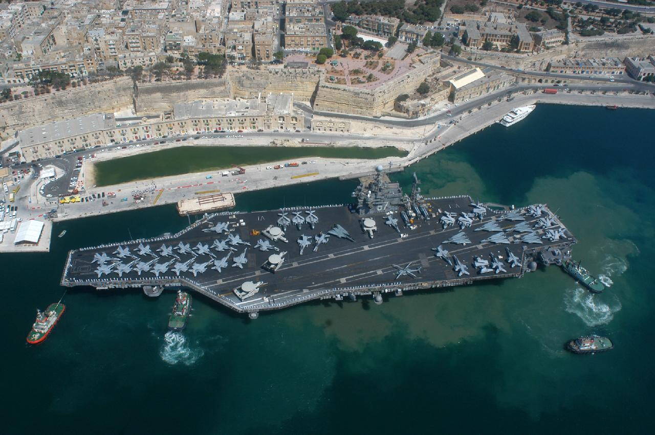

    يو اس اس جون كينيدي (CV-67):
    هي حاملة طائرات أمريكية سميت على اسم الرئيس الأمريكي الـ53 جون كينيدي و هي أخر حاملة طائرات أمريكية تم صنعها بالطريقة التقليدية القديمة.
    بعد 40 سنة من الخدمة تم احالة حاملة الطائرات إلى التقاعد. و الآن موجودة في ميناء مدينة فيلادلفيا بولاية بنسلفانيا الأمريكية حيث تنتظر ان يتم تحويلها إلى متحف ليتمكن الناس من زيارتها و التعرف عليها و على تاريخها.
    هذه الحاملات، بصفة عامة، ذات دفع تقليدي، مجهزة للمعارك الجوية، والسطحية، وقادرة علي التعامل مع الغواصات بكفاءة. وهي مجهزة لتناسب الطائرات الحديثة، مثل الطائرات F-14، F/A-18، EA-6B، S-3A/B، E-2C، SH-60؛ وقد أجريت للحاملتين كيتي هوك وكونستيليشن أعمال صيانة لإطالة العمر الافتراضي في عامي 1987، و1993، علي الترتيب، ليصبح عمرهما الافتراضي حوالي 50 عاماً. أما الحاملة أمريكا فقد انتهت خدمتها في القوات العاملة، وأحيلت إلى الاحتياط اعتباراً من عام 1996.
    خلال فترة خدمتها, أعطي لحاملة الطائرات يو اس اس جون كندي أربعة شفرات سرية هي عبارة عن أربعة أسماء عشوائية تم أختيارها مع شعار لكل اسم لتعبر عنها بدلأ من قول اسمها لكي لا يعرفها العدو. و هذه الأسماء و الشعرات هي: نوفمبر جوليت فوكستروت كيلو
    1. بلد المنشأ: الولايات المتحدة الأمريكية
    2. الاستخدام:حاملة طائرات متعددة المهام
    3. الدول المستخدِمة: الولايات المتحدة الأمريكية
    المواصفات العامة والفنية:
    1. المواصفات العامة:
    الطاقم:
    4582 فرداً
    الطول:
    301.8 متر
    العرض:
    39متراً
    سطح الطيران:
    76.5 متر
    الوزن القياسي:
    60.700 طن
    الحمولة الكاملة:
    82.650 طن
    2. التسليح:
    ثلاث مجموعات ثمانية (3 × 8) من قواذف الصاروخ سطح/ جو سي سبارو Sea Sparrow BPDMS
    ثلاثة أنظمة للدفاع المركزي المضاد للطائرات و الصواريخ، من نوع فالنكس Phalanx CIWS
    عدد الطائرات: أكثر من 80 طائرة
    مصدر الطاقة:
    ثمانية مراجل بخارية - ضغط البخار 1200 رطل للبوصة المربعة PSI
    آلات الدفع:
    · 4 محركات توربينية بخارية
    عدد الجذوع: أربعة
    قدرة المحركات: 280.000 حصان ميكانيكي
    السرعة:
    حوالي 30 عقدة
