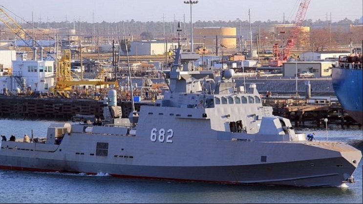

    “أمباسادور أم كي 3” او سليمان عزت ، هوزورق صواريخسريع، و هو احدث وافضل كورفيت هجومي شبحي تمتلكهالبحرية المصرية،ويرجع الاسم للقائد السابق للبحرية المصريةسليمان عزت، و يعتبر من الافضل فيالعالممن صنفه ، و يمتلك تجهيزاتالكترونيةو تسليحية مقاربةللفرقاطاتوتعتبرمصراول دولة فيالشرق الاوسطتمتلك كورفيت هجومي ذو تصميم شبحي من هذا النوع تم تصميمه و بناؤه بمواصفات خاصةبالبحرية المصريةمن قبل شركة هالتر مارين الأمريكية وتم الاتفاق على بناء 44 قطع من هذا النوع مع امكانية لرفع العدد إلى 6 وتم تسليم 2 كورفيت في عام 2014 مع امكانية البدء في الخامس والسادس في 2015 في حال الاتفاق عليهم- بلغت تكلفة الاربعة 1.3 ملياردولاربواقع 32555 مليون دولار للكورفيت الواحد شاملة لكافة التجهيزات والانظمة القتالية والالكترونية.
