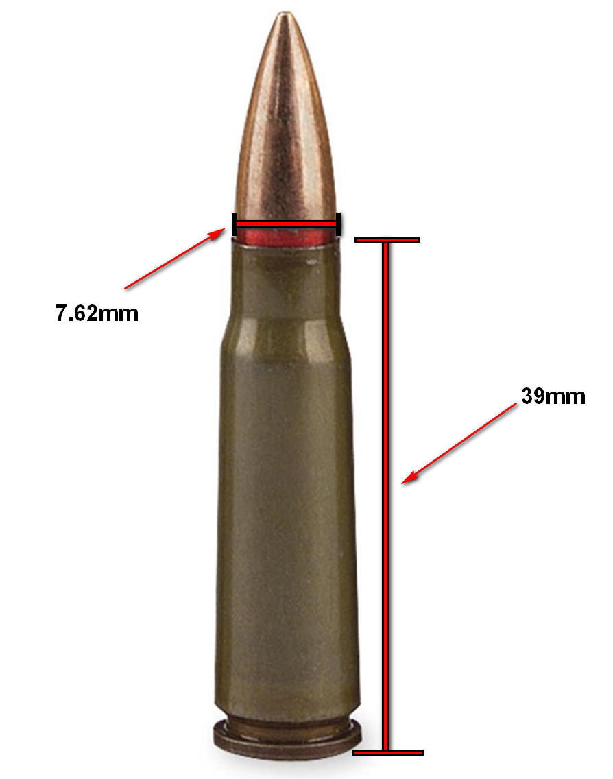

    طلقات 7.62x39
    يرجع انتشار هذا النوع من الطلقات الى سلاح AK-47 السلاح الاكثر انتشارا
    كان أول تصميم لهذه الطلقة عام1943 ودخلت الخدمة عام 1944 على يد الاتحاد السوفييتي.
    ماذا نعني (7.62x39) يشير الرقم 7.62mm الي قطر المقذوف بينما الرقم 39mm الي طول ظرف الفارغ.

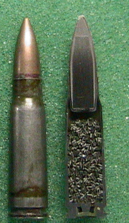

    أجزاء الطلقة:
    1-المقذوف
    2-ظرف الطلقة
    3-البارود
    4-صاعق او فتيل الطلقة "كبسولة"

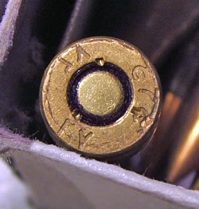

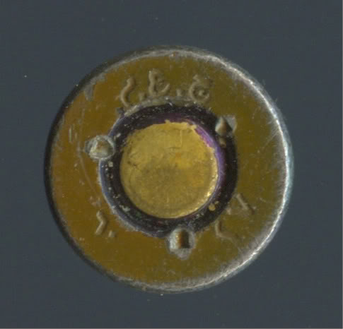

    أنواع الطلقات حسب الدول المصنعة:
    تختلف الطلقات حسب حسب الدول المصنعة ويمكن الاستدلال على الدولة المصنعة والسنة الانتاج عن طريق قراءة الارقام اسفل ظرف الطلقة.
    وهذ جدول بمعظم الطلقات المنتشرة
    1 التشيك 11 كوبا 21 الاتحاد السوفييتي
    2 التشيك 12 المانيا الشرقية 22 الاتحاد السوفييتي
    3 التشيك 13 المانيا الشرقية 23 الاتحاد السوفييتي
    4 التشيك 14 هنغاريا 24 الاتحاد السوفييتي
    5 يوغسلافيا 15 هنغاريا 25 الاتحاد السوفييتي
    6 يوغسلافيا 16 بولندا 26 الاتحاد السوفييتي
    7 يوغسلافيا 17 بولندا 27 الاتحاد السوفييتي
    8 يوغسلافيا 18 رومانيا 28 الاتحاد السوفييتي
    9 بلغاريا 19 رومانيا 29 الاتحاد السوفييتي
    10 مجهول 20 الاتحاد السوفييتي 30 الاتحاد السوفييتي
    31 كوريا الشمالية 41 الصين 51 الصين
    32 كوريا الشمالية 42 الصين 52 الصين
    33 كوريا الشمالية 43 الصين 53 الصين
    34 كوريا الشمالية 44 الصين 54 مجهول
    35 كوريا الشمالية 45 الصين 55 مجهول
    36 الصين 46 الصين 56 مجهول
    37 الصين 47 الصين 57 مجهول
    38 الصين 48 الصين 58 مجهول
    39 الصين 49 الصين - -
    40 الصين 50 الصين - -

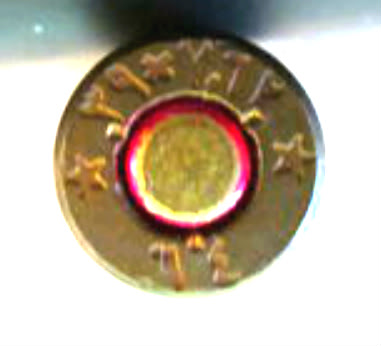

    الذخائر العربية:
    1-الذخير المصرية :
    يكتب على اسفل الطلقة (ج.م.ع) وتعني الجمهورية العربية المصرية وعليها ارقام عربية.
    2-الذخيرة السورية:
    مرسوم عليها نجمتين وعليها ارقام عربية.
    3-الذخيرة السودانية :
    يكتب على اسفلها (SU).
    4-الذخيرة العراقية:
    وهي تشبه الذخيرة اليوغسلافيا لان صدام حسين استعان بالمهندسين اليوغسلاف لتطوير صناعته العسكرية لذلك نجد تشابه كبير بين الاسلحة العراقية واليوغسلافية.
    (نحتاج لتأكد من مصدر موثوق)
    الذخيرة الايرانية:
    انتشرت بشكل واسع فى منطقتنا فى الفترة الاخيرة.

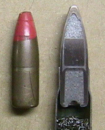

    أنواع المقذوف:
    تختلف الطلقات ايضا فى نوع المقذوف الذي يرافق الطلقة ويمكن تمييز المقذوف عن طريق اللون الذي يميز به كل نو من الطلقات ويختلف نظام الالوان للدول الشرقية عنه فى الدول الغربية.
    1-الطلق العادي:
    ويكون هذا الطلق من الفولاذ المغطي بطبقة من النحاس.

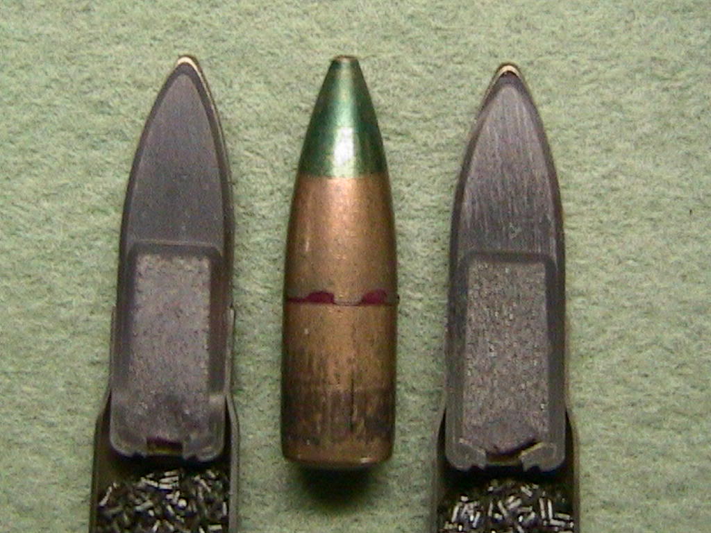

    2-الطلق الرسام:
    ويمكن تميزه من اللون الاخضر الذي يكون على المقذوف في الذخيرة الشرقية.

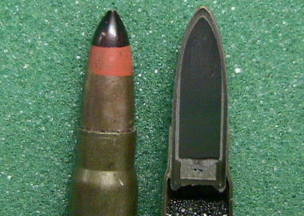

    3-الطلق خارق حارق:
    يتميز هذا النوع من الطلقات باللون الاحمر والاسود معا.
    4-الطلق الرسام الحارق:
    وجود هذا النوع من الطلقات نادر.
    5-طلق كاتم الصوت:
    لكاتم الصوت الذي يركب على فوهة السلاح طلق مخصوص يكون فيه المقذوف أطول وأثقل وكمية البارود فيه أقل وذلك لتخفيف الصوت والضغط يمكن الاستدلال علية من شكل المقذوف المدبدب وثقل الطلقة.
    6-طلق الصوت:
    وهي طلقة لا تحمل مقذوف وبها كمية قليلة من البارود تستخدم فى التدريب.
    7-الطلق الخامل:
    وهذا الطلق لا يملك كبسولة ولا يحتوي على بارود وستخدم لاغراض التدريب.
    8-الطلق المتفجر:
    ليس عندي معلومات عن هذا النوع لكنه محرم دوليا لكن كثير من الدول ما زالت تستخدمه.

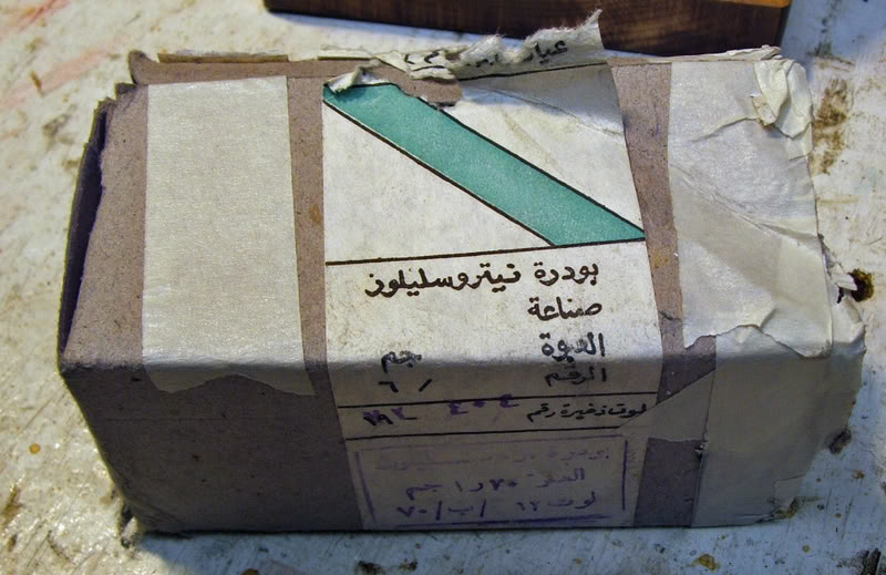

    صناديق الذخيرة:
    تاتي هذه الذخير فى صناديق خشبية يحتوي كل صندوق على صندوقين معدنيين
    وفي كل صندوق معدني يوجد 400 الي 700 طلق.
    كل كرتونة تحتوي علي 20 طلقة

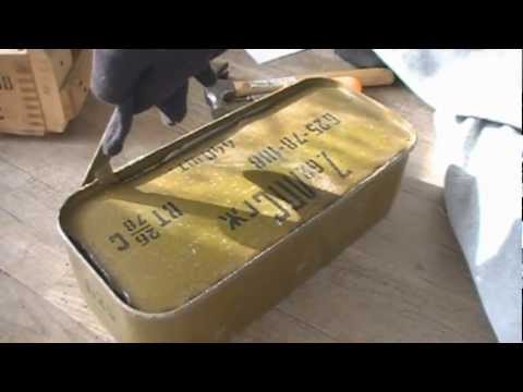

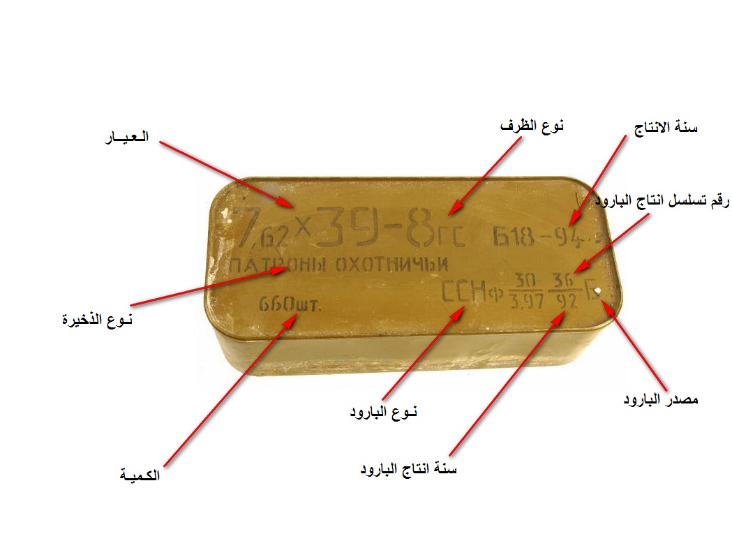

    قراءة بيانات الصفيحة
    طريق فتح الصفيحة

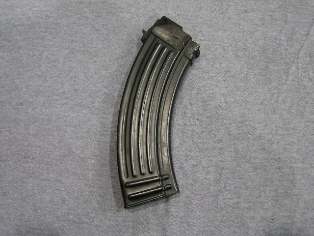

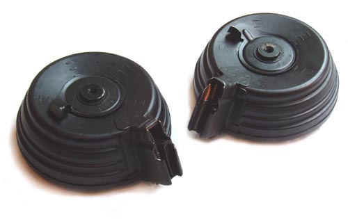

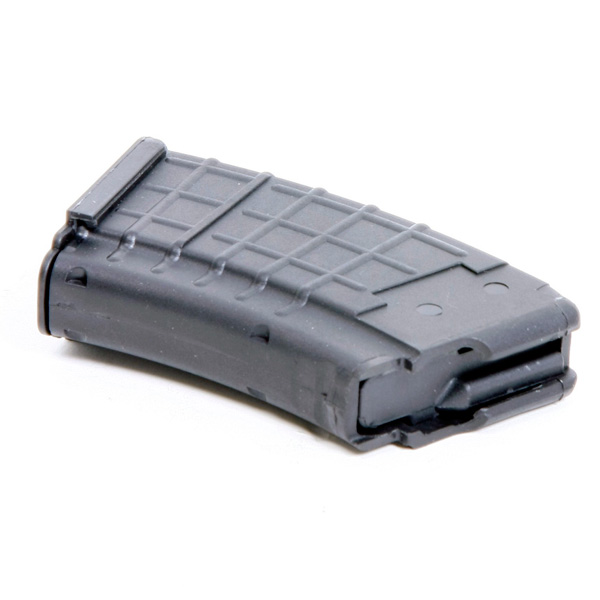

    مخازن الطلقات:
    ولها عد انواع من حيث السعة.
    مخزن سعة 10 طلقات
    مخزن سعة 30 طلق
    مخزن سعة 40 طلق
    مخزن سعة 75 طلق
