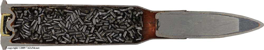

    وهي أحد انواع الطلقات التي انتجتها الامبراطورية الروسية ,ودخلت الخدمة 1891 لتكون بذلك أكثر الطلقات المعمرة في الخدمة ,في اول انتاجها استخدمت لبندقية Mosin-Nagant, واليوم تستخدم فى كثير من الاسلحة.
    تتكون الطلقة من مقذوف قطره 7.62mm ,وظرف طوله 54mm , أما حرف (r) فهو إختصار لكلمة rimmed والتي تعني المؤطر وهذا ما يميز هذا النوع من الطلقات عن غيره

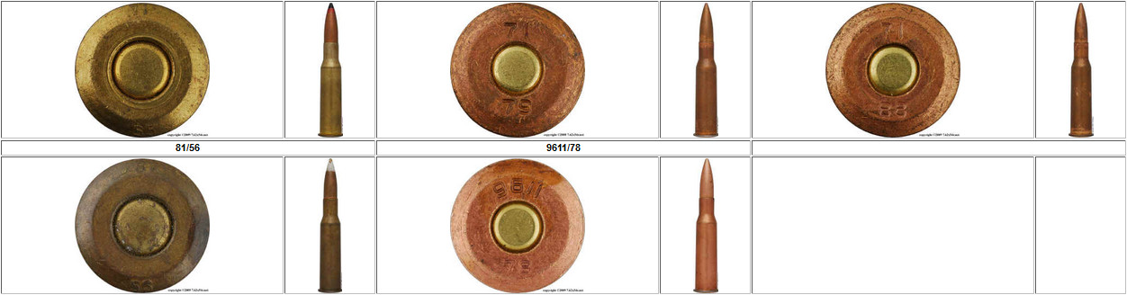

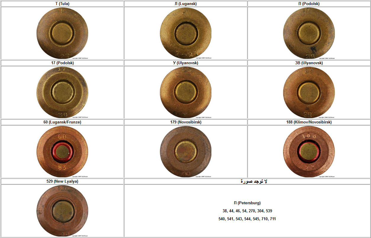

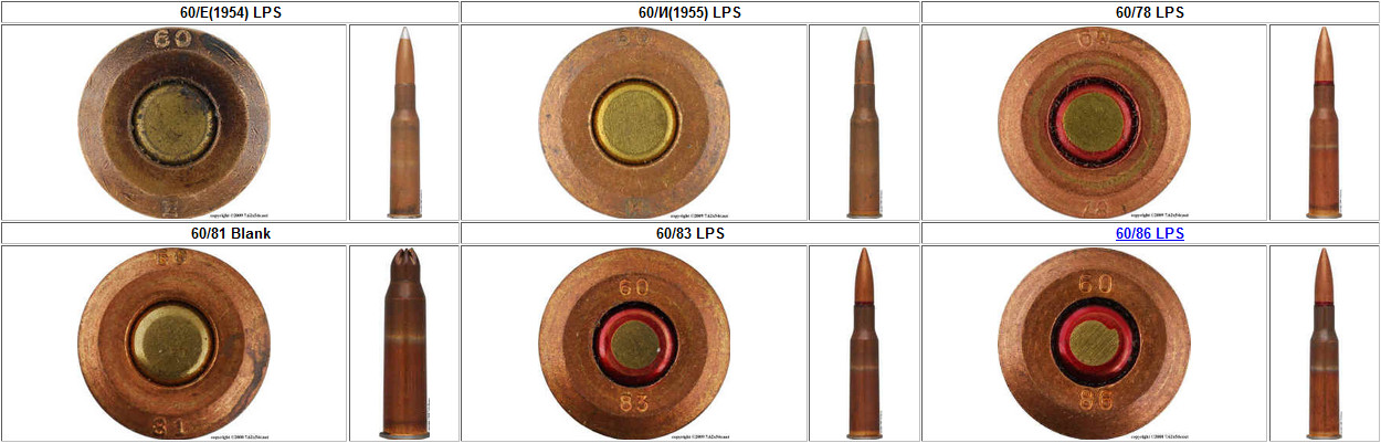

    أنواع الطلقات حسب الدول المصنعة:

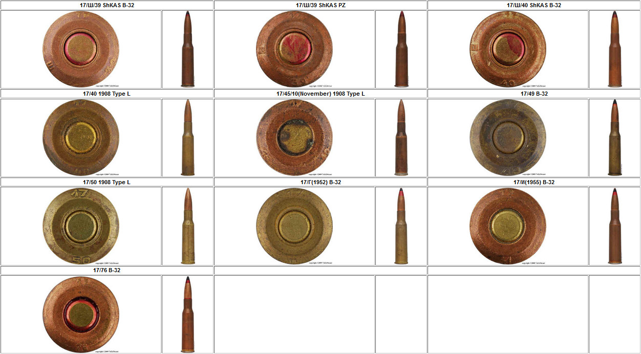

    الطلقات الروسية:

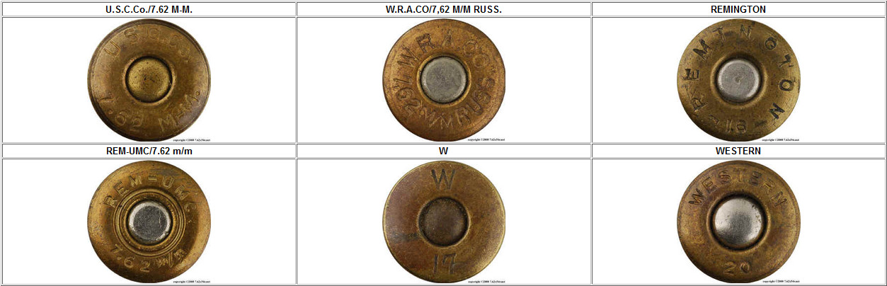

    الطلقات الامريكية:

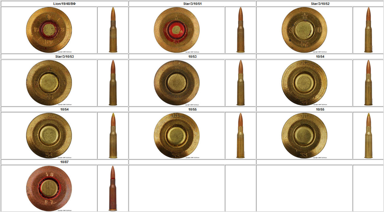

    الطلقات البلغارية:
    الطلقات الصينية:

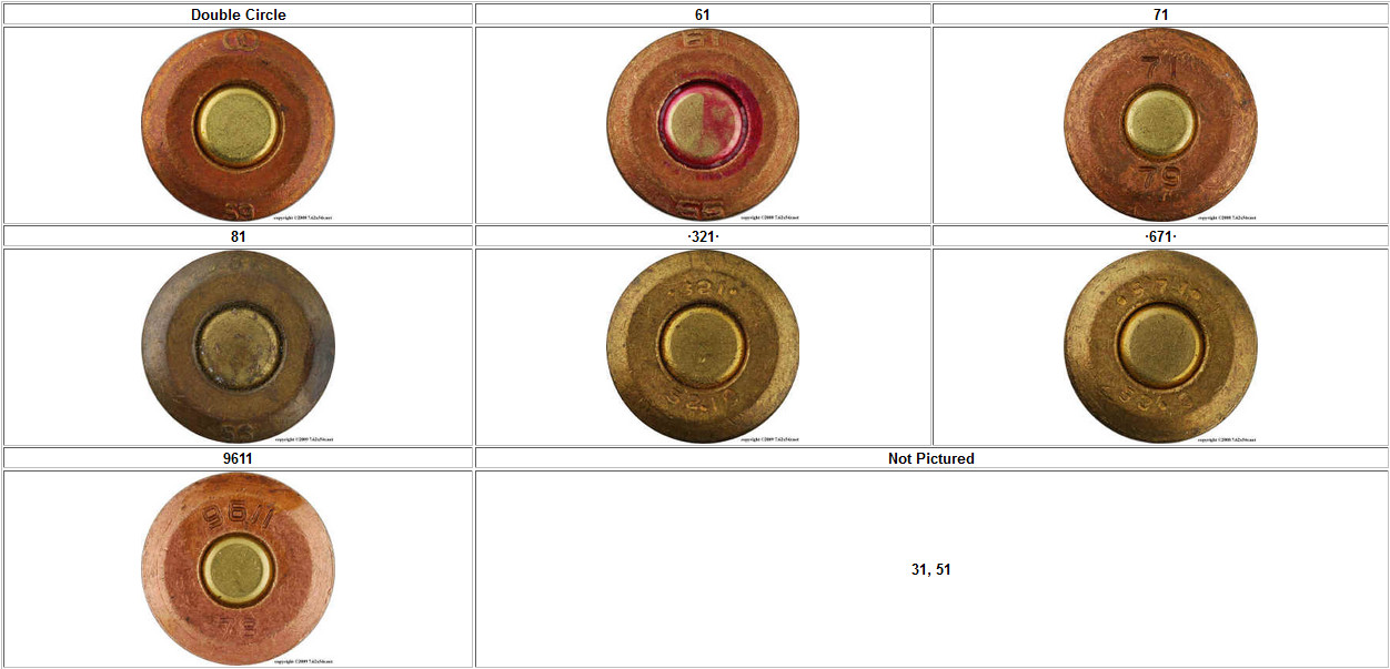

    الطلقات التشيكية:

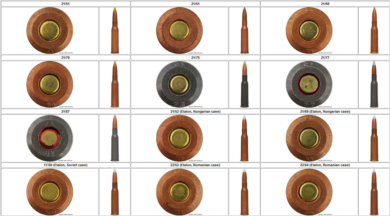

    الطلقات الهنغارية:
    الطلقات البولندية:

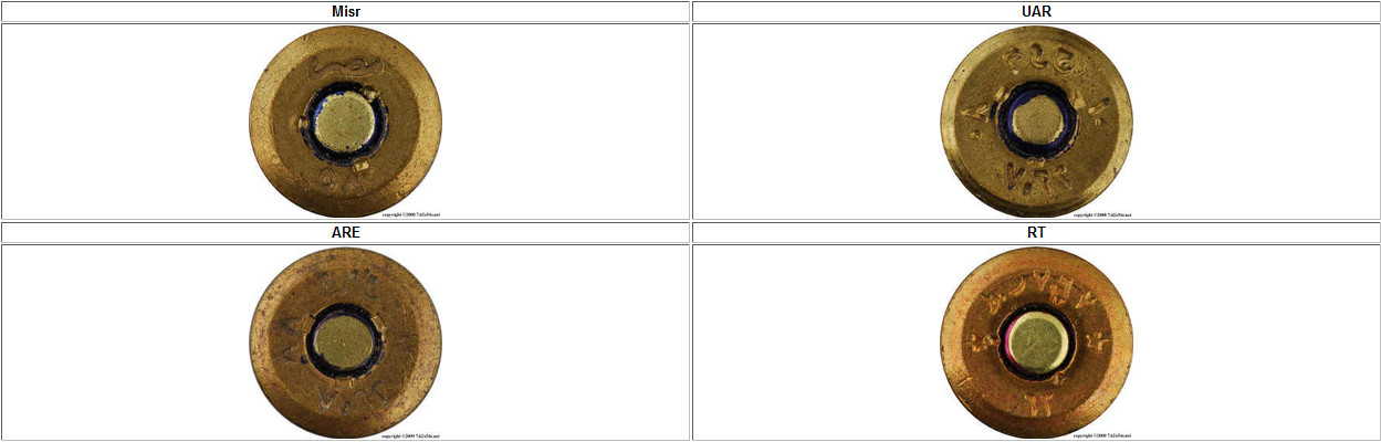

    الطلقات السورية والمصرية:
    الطلقات اليوغسلافية:
    الطلقات الالمانية الشرقية:
    الطلقات الالبانية:

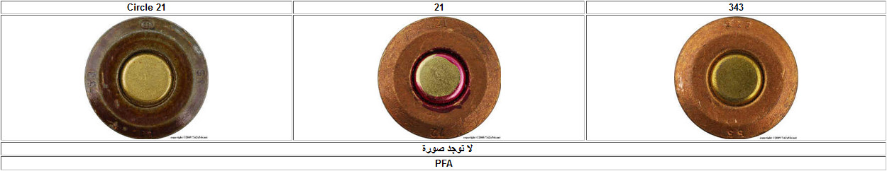

    الطلقات التجارية:
    الطلقات الايرانية:

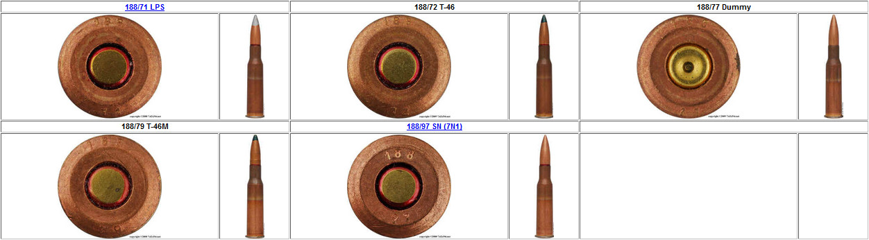

    هل يوجد طلقات خاصة ببنادق القنص؟؟؟
    معظم هذه الطلقات صمم لاطلاقه على الاسلحة الرشاشة لذلك تتسم بالصلابة,وأحيانا يؤدي استخدام بعض أنواع الطلقات على بندقية القنص الي كسر الابرة,لذلك هناك أنواع من الطلقات تناسب بندقية القنص,لكن الطلق الوحيد الذي صنع بشكل خاص لبندقية القنص هو طلق الروسي من نوع "7N1"
    الطلق "7N1":
    تعد روسيا البلد الوحيد الذي يصنع هذا النوع من الطلقات ،وقد تم تصميمه خصيصا لبندقية القنص dragunov ,وتكلفة انتاج هذا الطلق أكثر من باقي الطلقات الاخري ويتسم ايضا بالجودة ودقة الاصابة ولا يوجد طلق اخر يضاهيه من حيث الجودة,يطبع على اسفل ظرف الطلق الرقم 188/79 ويكتب على كل من صفيحته المعدنية و الكرتونة كلمة "снайперские" ,والتي تعني "قناص"

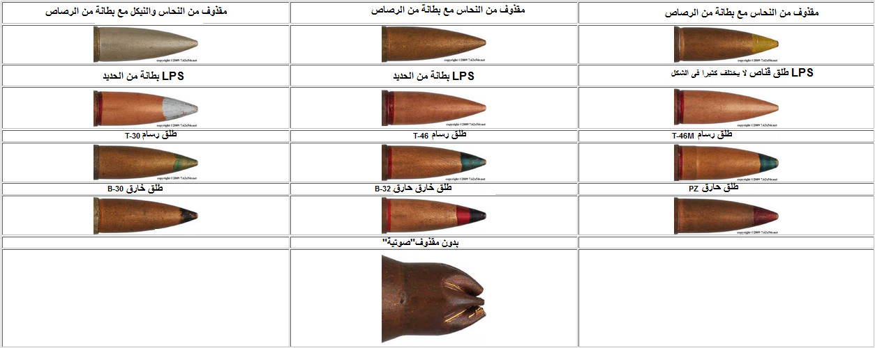

    أنواع المقذوف حسب النظام الروسي:

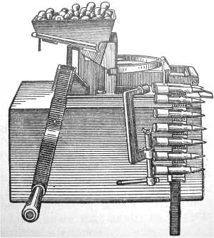

    في الرشاشات يتم تذخير الطلقات عبر حزام الطلقات تمهيدا لاطلاقها ولهذا النوع حزامه الخاص
    الحزام المترابط وهو الاكثر شيوعا
    حزام منفصل
    صندوق ذخيرة
    الة التذخير السريع
    يكمل لاحقا باذن الله ...

    يظهر في بداية الفيديو طريقة تعبئة الرسصاص في الشريط باستخدام ماكينة خاصة
