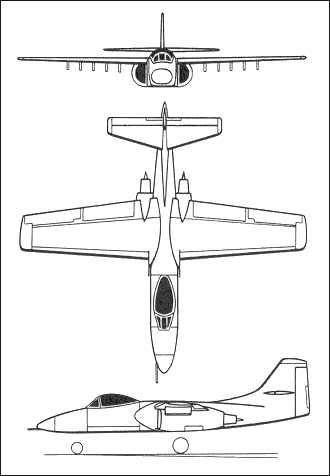

    YA-9
    YA-10 وهى ال A-10 Thunderbolt الحالية
    قبل ان تفوز بها ال A-10 Thunderbolt في يناير 1973
    YA-9

    المواصفات الفنية
    الطاقم: فرد واحد
    الابعاد
    الطول : 16.3متر
    باع الجناح: 17.4 متر
    الارتفاع: 5.4 متر
    مساحة الجناح :54.9 متر
    الوزن
    الوزن فارغة: 10.318 طن
    وزن الإقلاع: 18.160طن
    المحركات: محركين تور بينيين من طراز Lycoming F-102-LD-100, (33.4 kN)
    السرعة القصوى: 740 كم/س
    التسليح: مدفع رشاش mm M61 Vulcan Gatling gun 20
    الذخائر: 7.264 من القنابل والصواريخ
