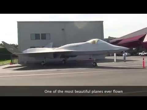

طائرة Northrop Grumman YF-23
  • طائرة Northrop Grumman YF-23
    طائرة YF-23
    YF-23 Grey GhostYF-23 Black Widow II
