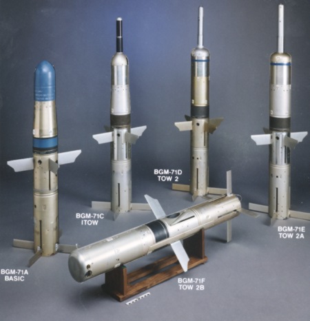

    طوفان (بالفارسية: طوفان)، وتعني زوبعة "التيفون" باللغة العربية، هو عبارة عن سلسلة من الصواريخ الإيرانية المضادة للدبابات. طوفان 1 هو نسخة إيرانية صنعت بواسطة الهندسة العكسية لصواريخ توTOW التي طورها الجيش الأمريكي. تبلغ حمولة الصاروخ طوفان-1 3.6 كجم وهي عبارة عن رأس حربي شديد الانفجار مضادة للدبابات قادر على اختراق ما يصل إلى 550 ملم من الدروع الفولاذية. ويبلغ مدى الصاروخ 3850 م، وسرعته القصوى 310 م / ثانية. الشركة المصنعة للصاروخ هي منظمة الصناعات الجوية الإيرانية، والتي بدأت في انتاج هذا الصاروخ منذ عام 2000.[1] أيضا تتم صناعة عدة أنواع أخرى من نفس الصاروخ لها قدرة أكبر على اختراق الدروع.كانت إيران من أوائل الدول التي سعت لاستيراد صواريخ تو TOW الأمريكية، ويعود ذلك إلى عام 1971. فقد تم انشاء منشآت شاملة للإصلاح والتجمع في مؤسسة إيران للصناعات الإلكترونيه (IEI) بواسطة شركة ايمرسون لأنظمة الطاقة التي تأسست في تكساس، وكذلك بواسطة شركةمنظومات هيوز الصاروخية لإصلاح صواريخ تو TOW و صوريخ اف.جي.ام-77A دراجون.في مايو 1975، جرت مفاوضات بين إيران وشركة منظومات هيوز على الإنتاج المشترك للصواريخ تو TOW وصواريخ مافريك التي كانت متوقفة بسبب خلافات حول هيكلية التسعير.كانت شركة هيوز قد قررت لإيران أن تكاليف رسوم الامتياز والاستثمار الأولية بالنسبة لصاروخ تو TOW تقدر بمبلغ 20 مليون دولار و بمبلغ 25 مليون دولار بالنسبة للصاروخ مافريك. انهت ثورة 1979 الإيرانية التي تلت ذلك جميع الخطط لمثل هذا الإنتاج المشترك.ورد أن حزب الله قد استخدم صواريخ طوفان ضد دبابات ميركافا الإسرائيلية خلال حرب لبنان عام 2006.[2]

    صاروخ ايراني الصنع مطور عن صاروخ تاو الأميركي، يطلق من العربات ومن المروحيات المقاتلة كما يطلق من قاعدة ثلاثية الأرجل. وقد حصلت ايران على 2000 منه خلال الحرب العراقية الإيرانية في اطار ما عرف بـ"إيران غيت" لاحقاً. يحمل الصاروخ الذي يزن 19.1 كلغ ويبلغ طوله مع الرأس السهمية 145 سنتم والذي يعمل محركه على الوقود الصلب من مرحلتين رأسين حربيين. الأولى ذات رأس سهمي تعمل على تفجير الدروع التفاعلية وتجهيز الطريق امام الرأس الثانية للإصطدام بالدرع الرئيسي. وتستطيع الأخيرة التي يبلغ وزنها 4100 غرام خرق 760 ملم من الدروع المركبة. ويتراوح مدى الصاروخ العملي بين 70 و 3850 متر. اما ليلاً فيصل الصاروخ المزود بمنظار حراري الى مسافة 2500 متر.يعتمد طوفان 2 في توجيهه على نظام نصف اوتوماتيكي للتوجيه SACLOS ومنظار تلسكوبي لتحديد الهدف. ويتم التواصل مع الصاروخ وتصحيح مساره بواسطة سلكين في مؤخرة الصاروخ موصولين مع وحدة التوجيه.
    ويعتقد ان ايران حدثت صواريخها من طراز طوفان 1 الى طراز طوفان 2 عبر اضافة رأس حربية جديدة لها. كما يعتقد انه كما ان طوفان 1 تقليد للتاو فإن طوفان 2 تقليد للتاو 2 وصورة الصاروخين تعبر عن هذا الواقع. وقد تكون ايران حصلت على تاو 2 من العراق بعد دخول الأميركيين اليه، من ثم عمدت الى تفكيكه بالهندسة العكسية لتقليده.
