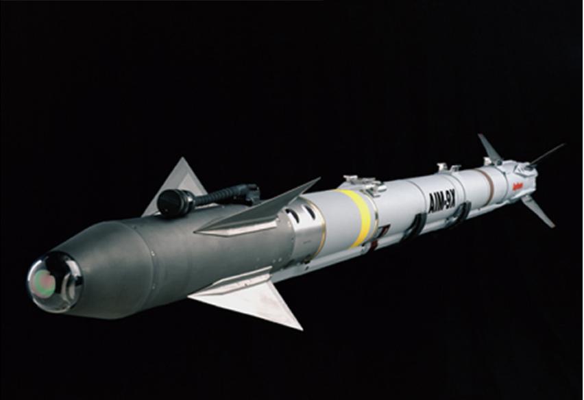

    - الصاروخ الامريكي قصير المدى المشهور Aim 9X Sidewinder

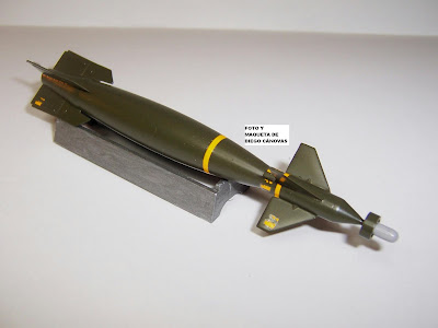

    - قنابل Mk-82 الامريكية :
