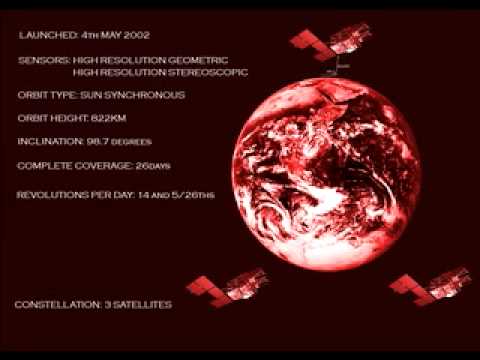

      والدي يهمنا هنا اكثر في موضوعنا هو: أقمار الاستشعار عن بعد :
      تدرس أقمار الاستشعار عن بُعد سطح الأرض لمختلف الأغراض (زراعية ـ جيولوجية ـ مناخية ـ علمية)، وتستخدم عينات متعددة من الأجهزة والمستشعرات تعمل على استشعار الانعكاسات الضوئية، أو الاختلافات الحرارية لسطح الأرض، والأجسام الموجودة عليه طبقاً لنوع هذه المستشعرات، وإظهار تفاصيل المناطق/ الأهداف اعتماداً على اختلاف درجات (الانعكاس/ الانبعاث/ الامتصاص) بين هذه المناطق والأهداف. (اُنظر صورة القمر لاندسات)
      وتغطي وسائل الاستشعار عن بُعد أكثر أجزاء الطيف الكهرومغناطيسي، بدءاً من الإشعاعات الذرية (أشعة جاما) التي تستخدم في استطلاع المواد المشعة، إلى الأشعة فوق البنفسجية، التي كثيراً ما تدخل في نظم الإنذار الحديثة، ثم الجزء المرئي من الطيف، الذي يستخدم للتصوير المرئي. وانتقالاً إلى الأشعة تحت الحمراء التي تستخدم في التصوير ونظم الاستشعار الحراري، ثم حيز الموجات الملليمترية التي تُستخدم في الاستشعار الراديومتري، وأخيراً الموجات المتناهية في الصغر التي تستخدم في الاستشعار الراداري، والموجات اللاسلكية بأنواعها المختلفة.
      ونظم الاستشعار إما أن تكون نظماً سيئة، تلتقط الطاقة المنبعثة من الأهداف وسطح الأرض، سواء كانت طاقة ذاتية أو مكتسبة أو منعكسة، وذلك مثل التصوير الفوتوغرافي أو الاستشعار الذري والراديومتري، أو نظماً ايجابية تلتقط وتستقبل الموجات المرتدة من الهدف، مثل الرادارات.
      ولكل من هذه النظم مميزاتها وخصائصها، ومن ثم استخداماتها الخاصة. كما قد يستخدم أكثر من مستشعر معاً في نظام متكامل، وعلي الأخص في التصوير.
