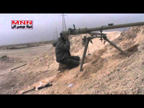

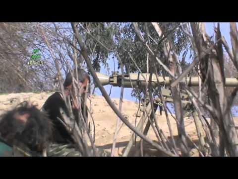

    المدفع SPG-9 مجهز في الجهة اليسار من سبطانته بمنظار تصويب بصري من نوع PGO-9 بقوة تكبير 4× ومجال رؤية حتى 10 درجات . وللرؤية في الظلام ، يمكن تجهيز السلاح بتشكيلة من مناظير الرؤية الليلية السلبية من نوع PGN-9 وSPG-9M وغيرها . هو سهل الحمل نسبياً ، حيث لا يتجاوز وزنه 47.5 كلغم ، يزداد إلى 59.5 كلغم مع حامله الثلاثي . السلاح يتم نقله عادة بواسطة عربة مدولبة ليحمل بعد ذلك إلى الموقع من قبل طاقم من فردين هما الرامي والملقم ، علماً أن طاقمه المثالي يتكون من أربعة أفراد ، هما القائد والملقم والرامي وحامل الذخيرة الإضافية (يمكن نشره وتجهيزه للرمي خلال دقيقة واحدة تقريباً ، مع معدل إطلاق نار من 5-6 طلقات في الدقيقة) . حامله الثلاثي Tripod هو من النوع القابل للطي ، ويمكن التحكم بدرجة ارتفاعه لما بين 390-700 ملم ، كما يمتلك زاوية دوران أفقية من + -15 درجة . كما يوجد نسخة مغايرة من السلاح بعجلات قابلة للفك والفصل معدة للاستخدام مع القوات المحمولة جوا ، يطلق عليها SPG-9D . السلاح في الخدمة لدى عدد كبير من القوات المسلحة ، وتشكيلة متنوعة من الذخيرة أنتجت لصالحه ، وإن كان أغلبها عبارة عن نسخ مماثلة للقذائف السوفييتية الأصلية شديدة الانفجار المضادة للدبابات والمضادة للأفراد . شهد السلاح SPG-9 أكثر من ساحة صراع ، كما شوهد في الحرب الأهلية السورية بيد مقاتلي الجيش الحر . هو متوفر بشكل كبير للميلشيات شبه العسكرية والقراصنة البحريين في منطقة القرن الأفريقي ، وكذلك في المناطق الأخرى بدرجة أقل . هو ليس شعبي كالقاذف RPG-7 لأنه يجب أن يصعد على عربة لنقله ، ولا يمكن حمله وإطلاقه بسهولة من الكتف .

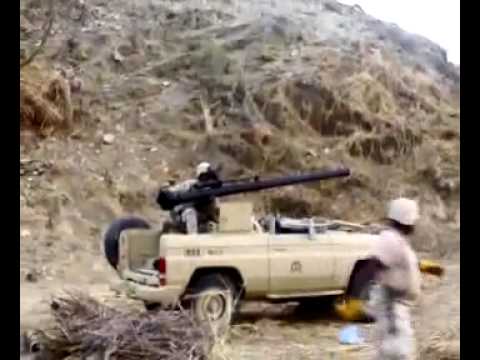

                  هل هذا نفس المدفع ام يختلف عن المدفع الذي ذكرته في موضوعك
                  قذيفة المدفع في مقطعي اكبر من القذيفه المدفع الجيش الحر
                  نفس حجم القذيفه

                    المدفع 106 ملم امريكي والصورة التي وضعتها لصاروخ 107 ملم ايراني الصنع نسخة عن الروسي
                    مدفع spg هو سوفيتي الاصل و يختلف عن المدفع الامريكي

                      طيب اخي والمدفع الامريكي الذي في مقطع الجيش السعودي و الحوثيين
                      ماهي مميزاته
                      انت ذكرت مميزات المدفع الروسي

                          المدفع الامريكي إم 40 عيار 106 ملم تأثيره أقوي مشكلته إنه ثقيل ويحتاج لعربة جيب لنقله لكن آدائه محترم وصنعت الصين نسخ منه وطورت ذخائر جديدة له
