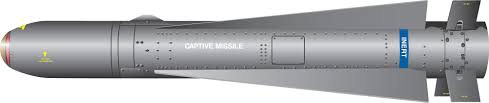

    AIM-9 Sidewinder
    النوع: صاروخ جو-جو قصير المدى
    المدى: 35 كيلومتر
    الوزن: 85،3 كيلوغرام
    السرعة: ماخ 2،5
