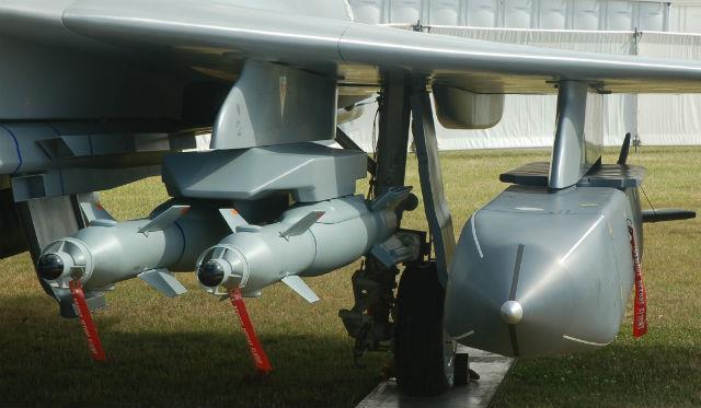

                            حاضني التهديف والاستطلاع المتقدمين Litening 5/Reccelite XR قد تم الكشف عنهما خلال معرض باريس الدولي للطيران 2015 الفائت
                            #46
                            لكن بالنسبة للسعودية فقد سبق ورفضت حاضن التهديف والملاحة Litening 3 كونه اسرائيلي المنشأ ، واستبدلته بحاضن التهديف Damocles الفرنسي الصنع ، وكذلك سوف تفعل مع الحاضن الجديد المتقدم Litening 5 وايضاً للاستطلاع Reccelite XR وهذه الخطوة سوف تتبعها ايضاً عمان والكويت
                            فما هو البديل عن هذين الحاضنين بالنسبة لمشغلي التايفون الغير اوروبين والرافضين للحواضن الاسرئيلية الصنع ؟
                            البديل عن حاضن التهديف والملاحة Litening 5 هو حاضن التهديف المتقدم Sniper ATP صنع شركة Lockheed Martin الامريكية ، وهو مقدم كأحد الخيارات لعملاء التايفون الحالين والمستقبلين ، وتستخدمها مقاتلات F-15S/SA السعودية
                            اما البديل بالنسبة لحاضن الاستطلاع Reccelite XR هو حاضن Digital Joint Reconnaissance Pod-DJRP من صنع شركة Thales الفرنسية ، وهو بالمناسبة تصنعه شركة الالكترونيات المتقدمة كحال حاضن Damocles ، وتستخدم مقاتلات التورنيدو GR4 السعودية لمهام الاستطلاع
                            https://www.thalesgroup.com/en/nited-kingdom/defence/air-group/isr/digital-joint-reconnaissance-pod
                            وهنا ملف PDF عنه
                            https://www.thalesgroup.com/sites/de...JRPc_06_12.pdf
