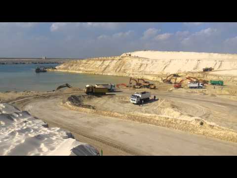

            • رد: متابعة مشروعات تنمية قناة السويس
              مشهد للحفر في قناة الإتصال

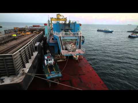

                                وتفقد الفريق مهاب مميش رئيس هيئة قناة السويس وصول ناقلة الكراكات الهولندية "فان جارد"، ظهر يوم الأربعاء، وعلى ظهرها كراكتين جديدتين بمنطقة البحيرات المرة.
                                ووصلت "فان جارد" أكبر حاملة مثقلات فى العالم، فجر اليوم تحمل الكراكتين الأمريكيتين: "كارولينا وأوهايو" إلى منطقة البحيرات المرة لتبدأ مهمة عملها فى حفر القطاع السادس فى قناة السويس الجديدة.
                                وقال الفريق مهاب مميش رئيس هيئة قناة السويس للصحفيين، أمام حاملاة الكراكات، من المنتظر أن يصل عدد الكراكات العاملة بالحفر المائى إلى 20 كراكة بنهاية الشهر الجارى".
