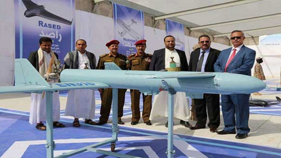

أظهرت صور نشرها تلفزيون المسيرة لاحتفال حضره رئيس ما يسمى بـ " المجلس السياسي الأعلى" للانقلابيين صالح الصماد  بتاريخ 28 فبراير، امتلاك الحوثيين لطائرات من دون طيار مشابهة للطائرة الايرانية ابابيل 2.
الطائرات بدون طيار اطلق عليها تسمية قاصف 1 وتم الكشف عنها بالإضافة الى ثلاثة طائرات دون طيار أخرى اصغر حجما " راصد، رقيب وهدهد1" .
 تمتلك قاصف 1 مميزات الابابيل 2 نفسها بالاضافى الى الدافع المروحي، وزعانف عالية في المقدمة، ومجنحات أوسع في الخلف، وكلها مزودة بدفة للتوجيه الافقي والعامودي. كما تم استعراض نسخة من الابابيل 2 ذات دفة الذيل المنفردة.
يتم اطلاق القاصف 1 من منصة للاطلاق ويتم استعادتها عند الهبوط بواسطة مظلة مثل تلك المعتمدة على ابابيل 2.
 يبلغ طول جناح القاصف 1 مترين ونصف وطولها ثلاثة امتار ويمكنها التحليق لمدة ساعتين ويصل مداها الى 150 كلم.
النماذج الثلاث الأخرى التي تم استعراضها هي الراصد وهي اقرب الى طائرة الهواة، الهدهد 1 والتي تشابه طائرة الايروفرونمنت RQ-20 Puma المستخدمة من قبل الجيش الأمريكي، والرقيب التي تشبه أيضا طائرة الايروفرونمنت RQ-11 Raven التي تم اسقاطها سابقا شمالي اليمن تم إعادة تجميعها لعرضها خلال الاستعراض.
وفيما يلي مواصفات الطائرات:
أ. الطائرة الهجمومية: قاصف " 1 "
طول البدن: 250 سم
طول الجناح: 300 سم
زمن التحليق: 120 دقيقة
المدى: 150 كيلو متر
نوع المحرك: محرك بنزين
حمولة الرأس الحربي: 30 كيلو جرام
المهام :
1 - مزودة بنظام ذكي لرصد الهدف وتحديده ثم ضربه.
2- يتم تجهيزها بعدة أنواع من الرؤوس الحربية حسب المهمة.
ب. طائرة الإستطلاع: هدهد " 1 "
طول البدن: 150 سم
طول الجناح: 190 سم
زمن التحليق: 90 دقيقة
المدى: 30 كيلو متر
المهام:
ـ رصد الأهداف.
ـ تحديد إحداثيات تجمعات العدو وعتاده.
الخصائص :
ـ مزودة بأحدث تقنيات التصوير الفوتغرافي.
ـ تمتاز بصغر حجمها وصغر المقطع الراداري الأمر الذي يصعب إكتشافها وتتبعها ومحاولة إسقاطها بصواريخ الدفاع الجوي.
ـ تتميز بصغر كمية الإشعاع الحراري، الأمر الذي يقلل من إحتمالية إصابتها بالصواريخ الموجهة بالأشعة تحت الحمراء.
ـ بصمتها الصوتية قليلة الأمر الذي يصعب سماع أزيزها في جو المعركة.
ج. الطائرة الإستطلاعية: رقيب
طول البدن: 100 سم
طول الجناح: 140 سم
المدى: 15 كيلو متر
المهام:
ـ رصد مباشر للأهداف وميدان المعركة
ـ تحديد إحداثيات تجمعات وعتاد العدو
ـ تصحيح مباشر لنيران المدفعية
خصائص:
ـ مزودة بنظام دقيق للرصد والتعقب بإستخدام الليزر.
ـ تستخدم تقنيات التصوير المتعددة "تصوي نهاري – تصوير حراري".
ـ تمتاز بسهولة التعامل معها في المناطق الوعرة وترافق كتائب المشاة.
د. الطائرة الإستطلاعية: راصد
طول البدن: 100 سم
طول الجناح: 220 سم
المدى: 35 كيلو متر
نوع المحرك: كهربائي
المهام:
ـ رصد الأهداف.
ـ المراقبة اللحظية لميدان المعركة.
ـ تصحيح مباشر لإدارة النيران.
الخصائص:
ـ مزودة بنظام خاص بالمسح الجغرافي ورسم الخرائط.
